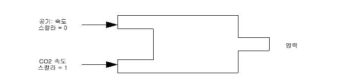

용기에서 공기와 이산화탄소를 혼합하기 위해 먼저, (임의로) 공기를 스칼라 값 0으로 표시하고, 이산화탄소를 스칼라 값 1로 표시하기로 결정했습니다.
두 스트림이 별도의 입구를 통해 들어와 혼합된 후 출구를 통해 나갑니다.
공기 입구에 대한 경계 조건은 속도(또는 유량)이며, 스칼라 조건은 0입니다. 이산화탄소 입구에 대한 경계 조건은 속도(또는 유량)이며, 스칼라 조건은 1입니다.
스칼라 혼합

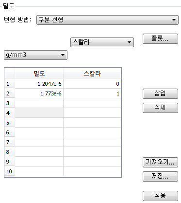

용기에 단일 재료를 지정하되 스칼라 함수인 밀도를 수정합니다. 구간 선형 변형 방법이 가장 편리한 변형 방법입니다. 공기 밀도가 1.2047 e-6 g/mm3이고, 이산화탄소 밀도가 1.773e-6 g/mm3입니다. 그러면 테이블이 다음과 같이 구성됩니다.
지침
다른 특성을 동일한 방식으로 바꿀 수 있습니다. 대개 밀도가 솔루션에 가장 큰 영향을 주긴 하지만 점도 역시 변경할 수 있습니다.
재료를 적용하기 전에 환경 대화상자에서 편집을 클릭하고 가변을 선택합니다. 재료 특성이 달라지려면 이 옵션을 선택해야 합니다.
해석 대화상자의 물리학 탭에서 고급 버튼을 클릭하고 일반 스칼라를 사용으로 설정합니다. 공기와 이산화탄소를 혼합하고 있으므로 확산 계수를 16mm2/S로 지정해야 합니다.
