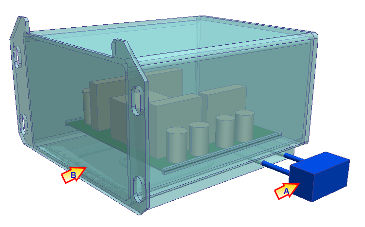

열 교환기 장치(A)는 냉각판(B)의 액체 냉각제를 냉각시킵니다. 냉각판은 전자 모듈 내의 온도를 제어합니다. 냉각판이 작업 유체 내에서 알려진 온도 강하를 유지하므로 온도 변경을 사용합니다.
시스템 설정:
- 흐름 *변형 방법 = *일정. 유량 = 0.1gal/min
- 열 전달 변형 방법 = 온도 변경
- 온도 변경 = -1**°C**(음수 값이면 열 교환기가 작업 유체를 냉각시킴)
온도 변경 값은 제조업체에서 제공하는 냉각판의 열 특성에서 가져옵니다.
- 냉각판 표면 영역은 18in²입니다.
- 전자 모듈은 15W를 소실합니다.
- 0.1gal/min의 유량에서 특정 냉각판 모형의 열 저항은 대략 1.24°C in²/W입니다.
- 냉각판의 효과를 시뮬레이션하려면 열 교환기 장치가 1°C의 온도 변화를 제공해야 합니다.
