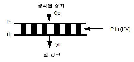

TEC 장치의 단순한 구조도가 다음과 같이 표시됩니다.
tec 예
이 다이어그램에서 TEC 장치는 냉각 장치로 사용됩니다.

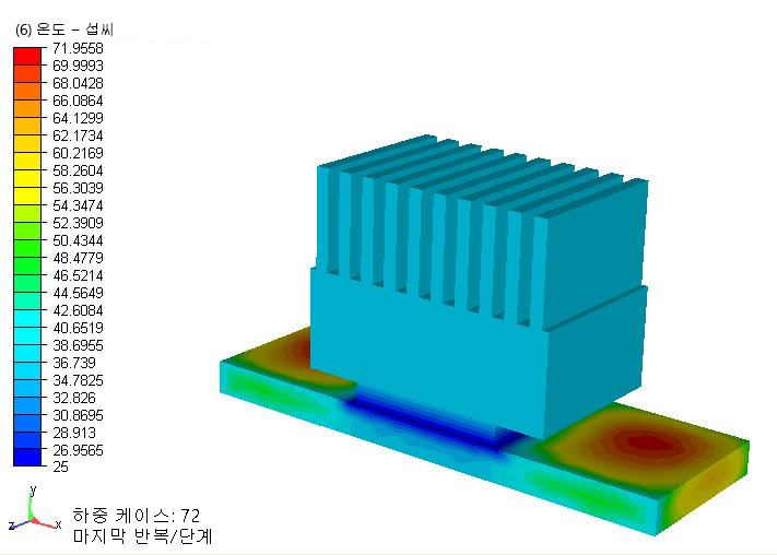

조립품 내에서 TEC 장치의 실제 성능은 온도를 플로팅하여 가장 잘 시각화됩니다.
결과

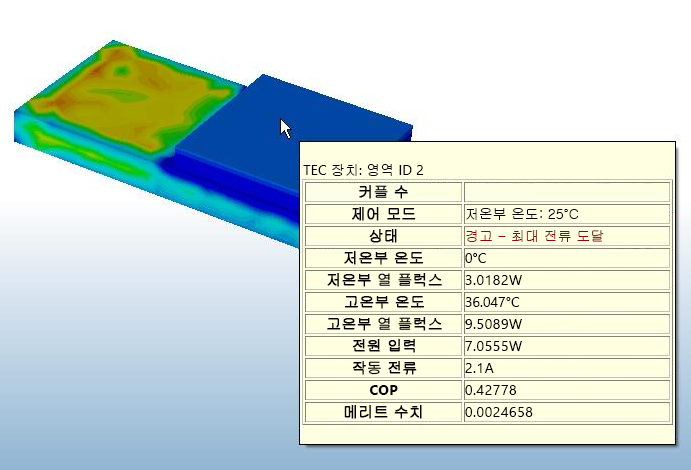

위의 경우 열이 칩에서 열 싱크로 이동되고, TEC 장치의 감지 표면이 25C로 유지됩니다. TEC 장치 위에 마우스를 놓으면 아래와 같이 데이터 집합을 표시하는 팝업 창이 나타납니다.
위쪽에서
이 데이터는 주 메뉴의 Review_Component 구성요소 열 요약에서 액세스할 수 있는 구성요소 열 요약 파일에도 저장됩니다.
출력 수량은 다음과 같습니다.
