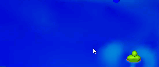

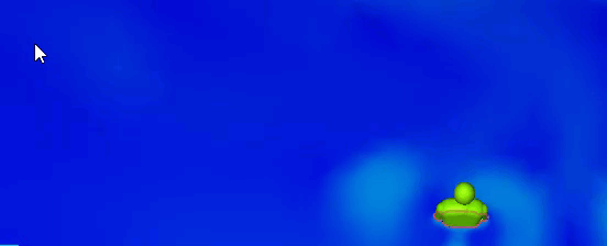

  5. 표면, 평면, 등위면 또는 ISO 볼륨에서 영역의 시작점을 클릭합니다.
    1. 두 개 이상의 모서리를 선택하여 직사각형 리전을 작성합니다. CAD의 3점 직사각형과 유사한 직사각형이 작성됩니다. 사각형 절단 작성
    2. 원형 리전의 지름에서 점을 선택합니다. CAD의 중심 지름 원과 유사한 원이 작성됩니다. 원형 절단 작성
