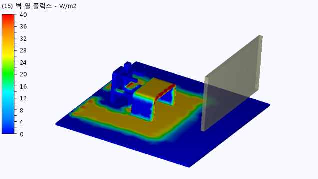

태양열 외부

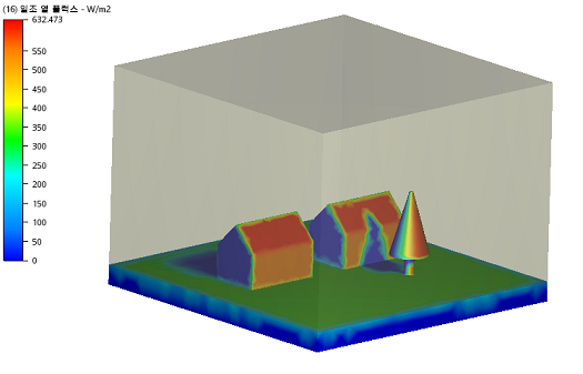

내부 공간에서 Autodesk CFD는 솔리드 벽의 외부 표면에서 직접 들어오는 태양 에너지와 창 및 기타 반투명 설비를 통과하는 에너지를 계산합니다.
내부 난방
