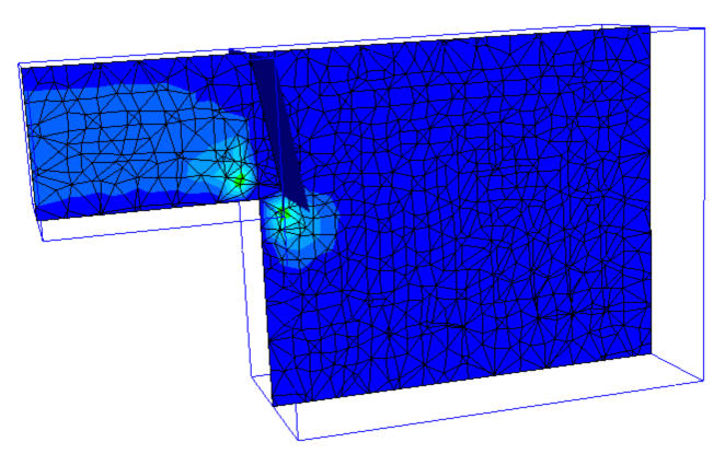

다음 이미지에서 이동 쉘 주변의 3D 메쉬가 아주 거칩니다. 유체의 힘 때문에 밸브가 열리므로, 약 절반 정도 열릴 때까지는 그 주위를 통과하는 유체 양이 미미할 수 있습니다.
거친 메쉬

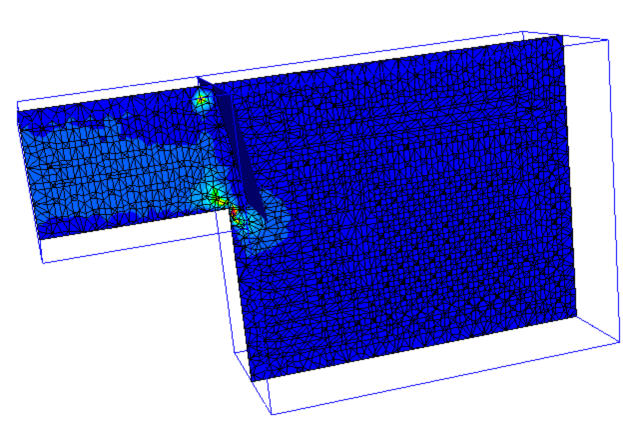

실제로, 유체는 모션 시작 시 밸브를 지나서 누수되며, 미세한 메쉬가 있는 모형에 표시됩니다.
미세한 메쉬
