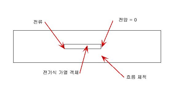

주울 열 설정
주울 열 조건을 정의하는 데 전류전압, 이렇게 경계 조건 두 개를 사용할 수 있습니다. 하중을 정의하는 일반적인 방법은 전기가 통과하는 솔리드 또는 표면 부품의 한 쪽 끝에 전류를 지정하고 다른 쪽 끝에 전압 0을 지정하는 것입니다.

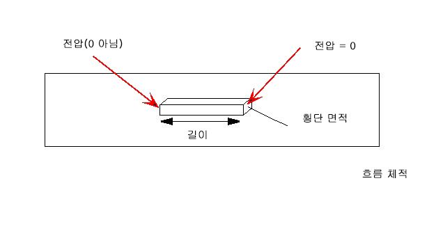

줄 전류
또는 한 쪽 끝에 0이 아닌 전압을 지정하고 다른 쪽 끝에 전압 0 값을 지정하여 장치에 잠재적(전압) 차이를 적용할 수 있습니다. 이 경우 전류 경계 조건을 생략할 수 있습니다.
줄 전하
저항률 재료 특성은 저항과 단면 영역 곱을 부품 길이로 나눈 값입니다. 저항률 값은 주울 효과로 가열된 모든 솔리드에 필요합니다.
저항률
