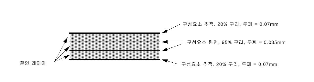

일반적으로 PCB는 다음과 같이 여러 구리 호일 도면층과 절연 재료(FR4라고 하는 유리 강화 폴리머)로 구성되어 있습니다.
예:
총 두께 = 1.6mm
pcb 스케치

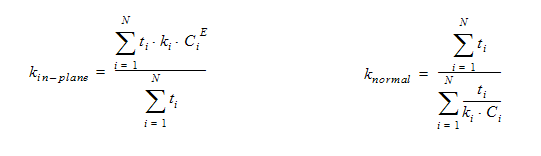

이러한 구성요소의 복잡성 때문에 열 전달을 시뮬레이션할 때 유효 특성과 함께 간단한 형상을 사용하여 모델링하는 것이 바람직합니다. 법선 전도율(K-normal) 및 평면 전도율(K-in-plane), 이렇게 두 전도율 값이 필요합니다. 이러한 값은 다음과 같이 계산합니다.
pcb 방정식

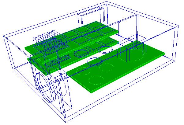

실제로 PCB가 아주 복잡할 수 있더라도 PCB는 간단한 형상 체적으로 표현됩니다. PCB의 형상적인 물리적 사양(예: 도면층 두께 및 각 도면층별 금속 양)이 지정된 재료 속성으로 지정된 다음, 유효 전도율은 자동으로 계산되어 해석 전체의 형상에 적용됩니다.
이 재료 유형은 여러 도면층, 추적 및 평면의 형상 세부 사항을 포함하지 않고도 PCB의 열 효과를 간단한 단일 형상에 포함하는 쉬운 방법을 제공합니다.
pcb 형상
