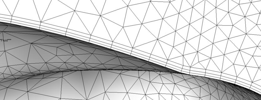

벽 레이어
벽 레이어는 모든 유체-벽 및 유체-고체 인터페이스를 따라 요소 레이어를 추가합니다. 이렇게 하면 원래 메쉬가 강화되어 모든 벽을 따라 매끄럽게 분포됩니다. 이러한 기능은 정확한 흐름 및 온도 예측에 매우 중요합니다. 벽 레이어를 사용하면 작은 간격 간에 적절한 메쉬가 분포될 수 있습니다. 이러한 작업은 수동으로는 매우 어려울 수 있습니다.
벽 레이어는 3D 메쉬가 생성되기 전에 레이어를 작성합니다. 진단 알고리즘은 작은 간격에서 자동으로 요소 충돌을 탐지하고 방지합니다. 이러한 표면의 요소 레이어 높이는 균일하며, 표면에서 가장 작은 길이 축척을 기반으로 합니다. 표면 사이를 점진적으로 변환하면 모형 전체의 요소 높이가 점진적으로 변형됩니다.

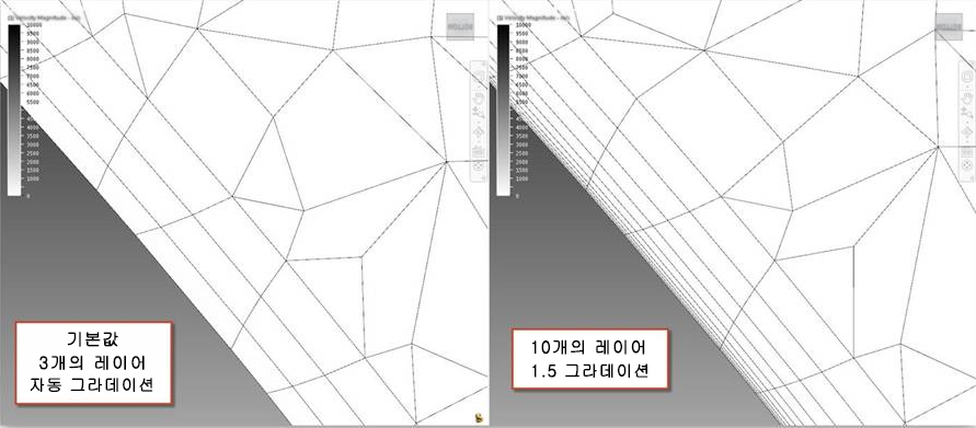

레이어 그라데이션
레이어 그라데이션을 사용하여 벽 레이어의 성장률을 제어할 수 있습니다. 벽 레이어 수가 증가하면 레이어 두께는 균일해지는 경향이 있습니다. 그라데이션을 사용하면 벽에 가장 가까운 레이어가 이웃의 구조화되지 않은 요소에 가장 가까운 레이어보다 작아질 수 있습니다.
메쉬 그라데이션
이 설정을 사용하여 SST k-omega 난류 모델 뿐 아니라 벽의 열 플럭스 정확성을 향상시킬 수 있습니다.
레이어 수가 5보다 큰 경우 레이어 그라데이션 값을 자동에서 임의 값으로 변경해야 합니다. 이것은 벽 근처의 요소 두께와 난류 y+ 값을 줄이는 데 효율적인 방법입니다. SST k-omega 난류 모델을 사용하여 외부 공기 역학을 시뮬레이션할 때 정확한 흐름 예측을 위해서는 y+ 값을 낮게 지정하십시오.
