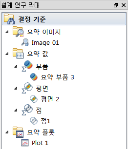

결정 기준을 열려면 결정 기준 탭을 클릭합니다.
결정 기준을 사용하여 모든 요약 항목을 관리합니다.
결정 센터
결정 기준에는 다음과 같은 세 가지 주요 구성요소가 있습니다.
