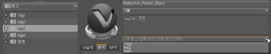

태그
RMB으로 태그 리스터에서 태그를 드래그하여 속성 태그 영역에 드롭할 수 있습니다.
태그 영역 아래의 필드를 사용하여 현재 재질에 기존 태그를 추가하거나 재질에 대한 태그를 작성합니다.
태그가 있는 모든 재질이 메타데이터 편집기에 나타납니다.
