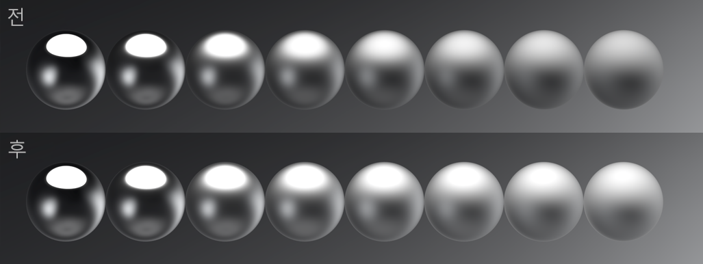

  • 에너지 유지 GGX - 에너지 유지 GGX는 다중 분산 근사치를 사용해 재질의 에너지 유지 효율을 개선함으로써 모든 조명 조건에서 해당 속성을 유지하는 사실적인 재질을 생성합니다. 특히 거칠기 값이 큰 경우에 유효합니다. 향상된 중요도 샘플링 방법을 통해 반딧불 효과가 감소합니다.
    이 기능을 사용할 때는 동일한 사실적인 결과를 얻기 위해 재질을 별도로 조정하지 않아도 되지만, 재질 거칠기를 이렇게 미세하게 변경하려면 재질을 어느 정도 조정해야 할 수도 있습니다.
    • 이 기능을 사용하려면 렌더 설정 > 일반 설정 탭 > 옵션 섹션의 BRDF 동작에서 에너지 유지 GGX 옵션을 선택합니다.
    • 이 기능을 기본 BRDF 동작으로 설정하려면 편집 > 기본 설정 > 렌더 설정 > 일반 설정 탭 > 기능 섹션의 BRDF 동작에서 에너지 유지 GGX 옵션을 선택합니다.
      EPG를 사용하기 전과 후
  • 버전 2014 이상 - 광택 색상을 고려하여 분산 색상에 가중치를 부여하고 가장자리가 어둡게 표시되지 않도록 합니다.
  • 버전 6.0x 이하 - VRED에서 사용된 이전 BRDF 모델입니다. 호환성을 위해 지원됩니다.
