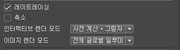

레이트레이싱
물리적으로 올바른 그림을 생성합니다. 즉, 라이트 소스가 영향권 내의 모든 지점에 레이를 보내고 영상 생성기에서는 계산 시 모든 레이의 반사 및 굴절을 고려합니다.
이 옵션은 켜거나 끌 수 있습니다. 꺼져 있으면 OpenGL이 사용됩니다. 켜진 경우 CPU 레이트레이싱 또는 GPU 레이트레이싱 중에서 선택합니다.
렌더 윈도우 내에서 좀 더 부드럽게 탐색할 수 있도록 카메라 이동 시 라이트 소스에서 레이를 좀 더 적게 보냅니다. 스틸 프레임 안티앨리어싱을 사용하면 그림 모서리가 부드럽게 표현될 뿐 아니라 이미지 계산 중 고려되는 레이와 반사 수가 늘어납니다. 할당된 계산 시간이 많을수록 이미지 내 노이즈가 줄어듭니다.

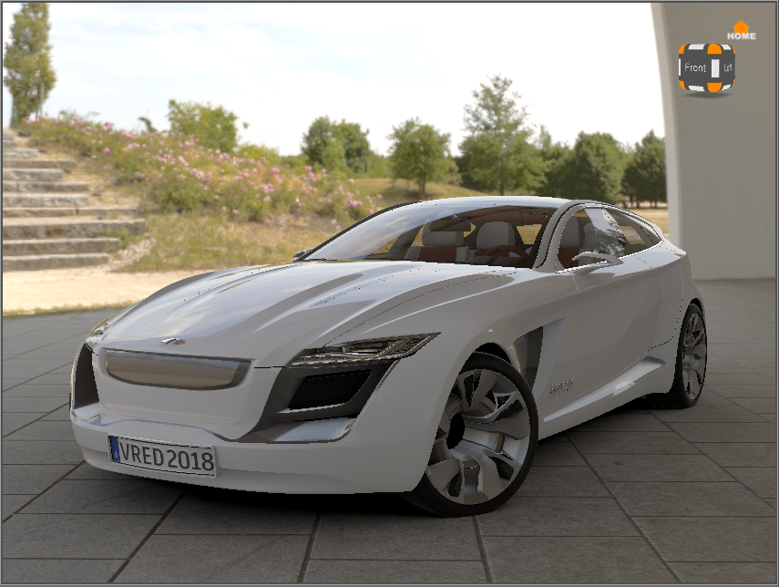

사실적 렌더링
OpenGL 또는 레이트레이싱 내에서 컬러 및 텍스처 그림을 제공합니다. 사진과 같은 사실적인 출력을 생성하는 데 필요한 모든 항목을 사용하도록 설정합니다. 레이트레이싱 모드에서는 인터랙티브 화면표시를 위해 여러 렌더 패스로 구성된 모음이 제공됩니다. 구성된 렌더링을 보려면 뷰티 렌더링을 선택합니다.

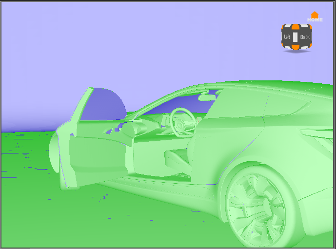

정점/면 노멀 렌더링
정점 및 면 노멀의 방향에 대한 시각적 피드백을 제공하여 표면의 방향이 잘못되었는지 확인할 수 있습니다. 일치하지 않는 노멀 방향을 보다 쉽게 정렬할 수 있습니다. 이 기능을 사용하는 방법은 노멀 작업을 참조하십시오.
노멀
다음과 같은 4가지 색상을 사용하여 여러 노멀 방향을 나타냅니다.
  • 녹색 - 면과 정점 노멀이 일치하고, 카메라를 가리킵니다.
  • 파란색 - 면과 정점 노멀이 일치하고, 카메라로부터 반대 방향을 가리킵니다.
  • 금색 - 면과 정점 노멀이 일치하지 않습니다. 면 노멀이 카메라로부터 반대 방향을 가리키고 정점 노멀은 카메라 방향을 가리킵니다.
  • 자홍색 - 면과 정점 노멀이 일치하지 않습니다. 면 노멀이 카메라 방향을 가리키고 정점 노멀은 카메라 반대 방향을 가리킵니다.
  • 빨간색 - 2023.2부터 면 및 정점 노멀은 NaN(숫자가 아님)이거나 길이가 0입니다(정규화될 때 NaN 생성).
  • 분홍색 - 2023.2부터 면 및 정점 노멀은 면과 정점 노멀 사이의 절대 각도가 임계값(예: 85°)보다 높습니다.
전체 쉐이프가 영향을 받는 경우 형상 편집기(장면 > 형상 편집기)를 사용하는 것이 면 또는 정점 노멀 방향을 돌리는 가장 좋은 방법입니다. 하나의 쉐이프 내에서 일치하지 않는 노멀의 경우 영향을 받는 영역을 마우스 오른쪽 버튼으로 클릭한 상태에서 Alt 키를 눌러야 합니다. 그러면 면/정점 노멀의 방향이 주위의 면 및 정점의 방향에 따라 정렬됩니다. 작업 시 모든 노멀이 일치하는 경우 노멀을 모두 완전히 돌릴 수 있습니다.

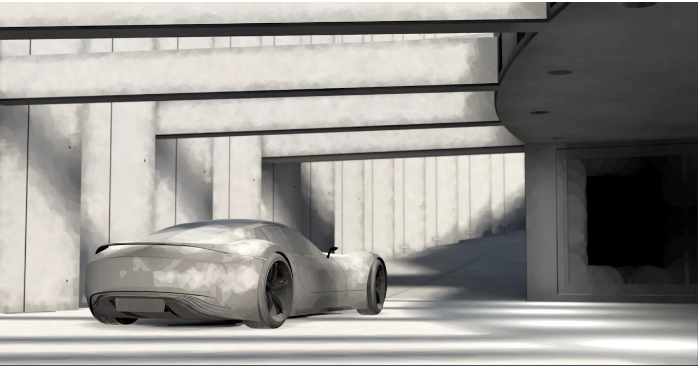

앰비언트 어클루젼 렌더링
사전 계산된 앰비언트 어클루젼 데이터가 독점적으로 표시되는 그레이스케일 렌더링을 만듭니다. 이 옵션은 사전 계산된 그림자를 평가하는 데 유용합니다. 조명의 미묘한 변형을 표시하고 구별하기 어려운 표면 세부정보를 보는 데 도움이 되므로 표면에서 결함을 찾는 데 좋습니다. 장면의 조명이 너무 밝은 경우 부드럽게 하는 데 사용할 수 있습니다. 장면의 사전 계산된 앰비언트 어클루젼을 보려면 이 옵션을 켭니다.
앰비언트 어클루젼 예

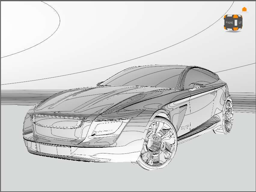

표면 분석 렌더링
표면 품질을 분석합니다. 이 렌더링 모드의 옵션은 표면 분석 모듈에서 정의됩니다. 객체 표면에 투영된 여러 유형의 가상 선에 대한 연속성을 검사합니다. 이렇게 하면 불연속성을 쉽게 감지할 수 있습니다. 또한 폴리곤 데이터와 NURBS 데이터도 지원합니다.
활성화되면 표면 분석 윈도우가 자동으로 열립니다. 설정을 활성화하고 조정하려면 표면 분석을 참조하십시오.
표면 분석 렌더링 예

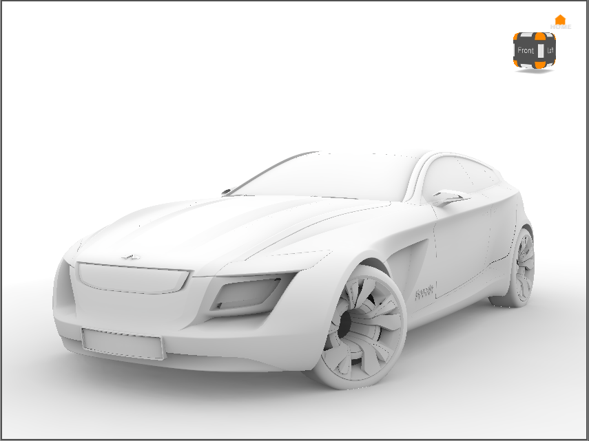

분석 렌더링
반사를 산란시키지 않는 기본 음영 처리 품질을 사용합니다. 표준 라이트 소스만을 사용하고 IBL(이미지 기반 조명)은 무시합니다.
분석 렌더링 예

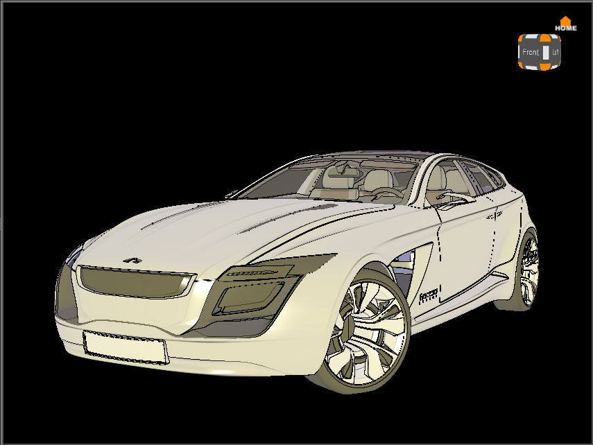

비사실적 렌더링
비사실적 렌더링은 OpenGL 렌더 모드로, 도식도를 렌더링할 수 있습니다. 외곽선 렌더링을 위해 NPR 쉐이딩을 사용합니다.
비사실적 렌더링 예

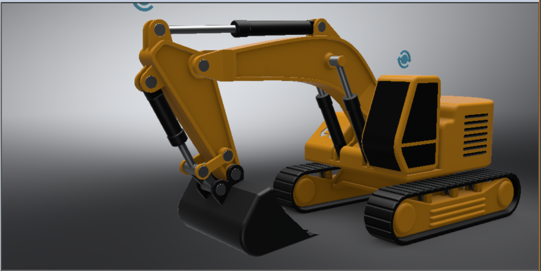

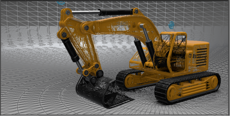

와이어프레임 렌더링
주황색으로 강조표시된 선택한 객체의 폴리곤 메쉬를 표시합니다. 음영처리된 그림 이외에 이 메쉬가 표시됩니다. 다른 객체는 편집 > 기본 설정 > 선택항목 > 와이어프레임 > 항상 앞에가 비활성화될 때까지 이를 숨길 수 있습니다.
장면이 뷰포트에서 렌더링되는 방법을 변경합니다. 활성화된 경우 모두 와이어프레임으로 렌더링되므로 계산 시간 및 리소스 필요성이 줄어듭니다. 와이어프레임 색상은 편집 > 기본 설정 > 렌더 옵션 > 와이어프레임에서 설정할 수 있습니다.
와이어프레임 렌더링
비활성화된 경우 모두 예상대로 렌더링됩니다.
와이어프레임 렌더링이 비활성화됨

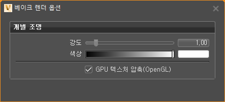

  • 개별 조명 옵션 - 모든 개별 라이트 맵의 강도 및 색상을 변경하고 OpenGL에 대해 텍스처 압축을 토글하는 컨트롤이 있는 베이크 렌더 옵션 대화상자를 엽니다.
    개별 조명 옵션
베이크 렌더 옵션 대화상자
  • 강도 - 모든 개별 라이트 맵의 강도를 변경하기 위한 컨트롤입니다. 이 옵션을 사용하여 라이트를 켜거나 끄고, 어둡거나 밝게 조절할 수 있습니다. 스크립트를 사용하여 변형 세트를 만들 수 있습니다.
  • 색상 - 모든 개별 라이트 맵의 색상을 변경하기 위한 컨트롤입니다. 라이트에 색상을 곱하여 변경하려면 이 옵션을 사용합니다. 스크립트를 사용하여 변형 세트를 만들 수 있습니다.
  • GPU 텍스처 압축(OpenGL) - OpenGL 렌더링에 대해 개별 조명 라이트 맵에 사용합니다.
    텍스처 업로드 시에 그래픽 카드 드라이버가 런타임으로 압축을 수행하도록 하는 옵션으로, 기본적으로 켜져 있습니다. OpenGL 렌더링에 압축 아티팩트가 표시되는 경우 토글하여 끕니다.
