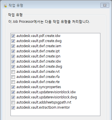

작업 유형 대화상자에 액세스하여 Job Processor가 처리하는 작업 유형을 볼 수 있습니다.
작업 유형 대화상자 액세스
  1. 작업을 처리하려는 워크스테이션에서 Windows® 시작 메뉴로 이동하여 Autodesk Data Management ► Vault용 Autodesk Job Processor [버전]을(를) 선택하여 Job Processor 응용프로그램을 시작합니다.
  2. 관리 ► 작업 유형을 선택하여 작업 유형 대화상자를 표시합니다. 워크스테이션에 특정 유형의 작업을 처리하는 데 필요한 정보가 없으면 해당 파일 유형이 선택 취소됩니다.
워크스테이션에서 처리할 수 있는 작업 유형은 작업 유형 대화상자의 유형 옆에 있는 체크 표시로 구분됩니다.
