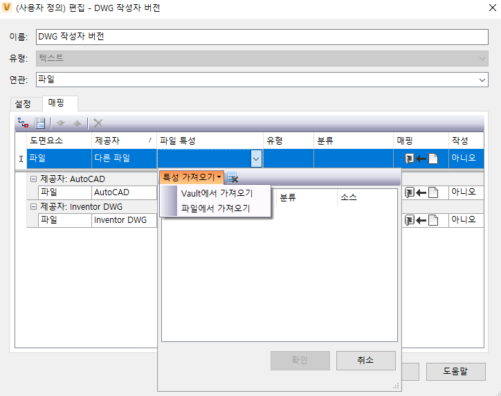

  1. 새(또는 기존) 특성 대화상자에서 매핑 탭을 선택합니다.
  2.  도면요소 열 아래에 있는 (새 매핑을 추가하려면 여기를 클릭하십시오.) 필드를 클릭합니다.
    • 도면요소: 이 특성을 파일 또는 항목에/에서 매핑할 항목을 선택합니다. 특성에 매핑이 여러 개 있을 수 있어 파일과 항목 둘 다에 매핑할 수 있지만 파일과 항목은 별도로 매핑해야 합니다.
    • 공급자: 선택한 도면요소 유형에 사용 가능한 옵션 리스트를 표시합니다. 이러한 파일은 AutoCAD 또는 Inventor 도면 및 모형, Office 문서 등과 같은 CAD 파일일 수 있습니다.
    • 파일 특성: 파일 특성 옵션은 도면요소 유형에 따라 달라집니다. 도면요소 유형이 파일이면 파일 시스템 또는 Vault 내에서 파일 특성을 선택할 수 있습니다. 도면요소 유형이 항목인 경우 Vault에 있는 파일에만 매핑할 수 있습니다.
      • 파일 특성 아래 필드를 클릭한 다음 특성 가져오기를 클릭합니다.
      • Vault 또는 원본 파일에서 특성을 가져올지 선택합니다.
      • 파일 선택 대화상자에서 가져오려는 파일을 찾습니다. 열기를 클릭합니다.
        특성 가져오기 리스트가 지정한 원본에서 가져올 수 있는 특성으로 업데이트됩니다.
      • 확인을 클릭하여 가져온 특성 리스트를 저장하고 매핑을 작성합니다.
      • 가져온 특성을 모두 제거하려면 언제든지 특성 지우기 리스트 아이콘 을 클릭합니다.

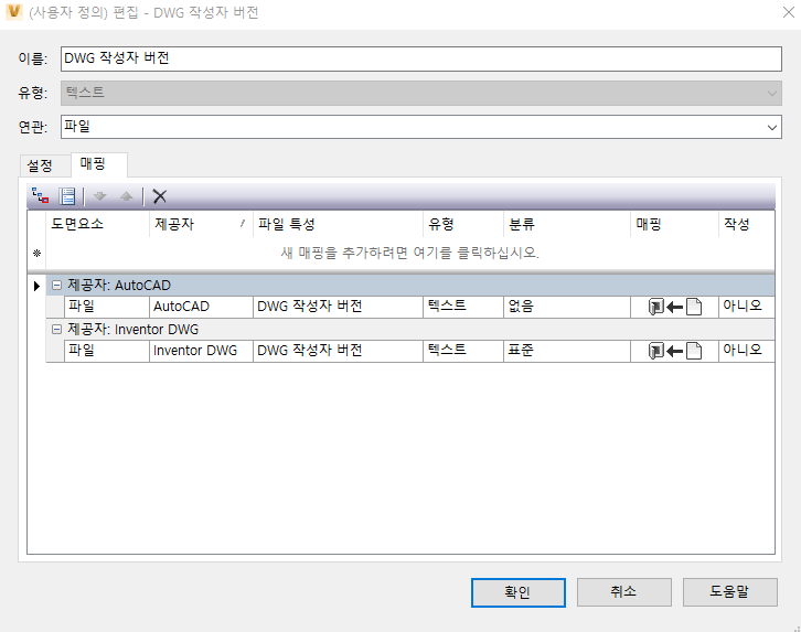

    • 유형: 선택한 특성을 기준으로 합니다(텍스트, 날짜, 번호 등 파일 특성과 연관된 데이터 유형에 따라 다름).
    • 분류: 파일 특성이 표준 특성인지 사용자 특성인지 나타냅니다.
    • 매핑: Vault 특성과 파일 특성 간에 공유 중인 데이터의 내보내기/가져오기 방법을 Vault에 알립니다. 이 방법은 다음과 같을 수 있습니다.
      • Vault에서 파일로
      • 파일에서 Vault로
      • 양방향으로
    • 작성: Vault에서 파일에 특성을 작성할지 여부를 결정합니다(아직 없는 경우). 매핑 방향이 파일에서 Vault이면 이 옵션은 아니요로 설정됩니다. Vault의 특성은 이런 방식으로 작성할 수 없기 때문입니다.
      주: 작성 옵션을 "아니요"로 설정하면 파일에 특성이 없으므로 특성 준수는 null 또는 빈 특성 값을 처리합니다. 작성 옵션을 "예"로 설정하면 특성에 올바른 값이 기록됩니다.
    주: 일부 필드는 편집할 수 없으므로 매핑을 크게 변경해야 하는 경우 매핑을 삭제하고 새로 작성해야 할 수 있습니다.
  3. 매핑 탭에서 모든 변경 사항을 적용하고 특성 편집 대화상자로 되돌아가려면 확인을 클릭합니다.
