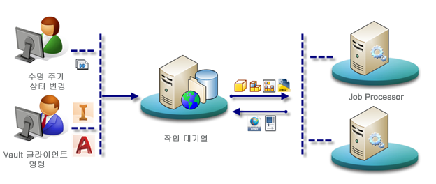

문제를 해결하기 전에 Job Processor 개요를 참고하십시오.
Job Processor에는 세 가지 주요 구성요소가 있습니다.
Job Processor를 서버에 설치해야 합니까?
아니요. Job Processor는 클라이언트 응용프로그램입니다. 이상적으로는 CAD 워크스테이션과 사양이 유사한 워크스테이션에 설치해야 합니다.
