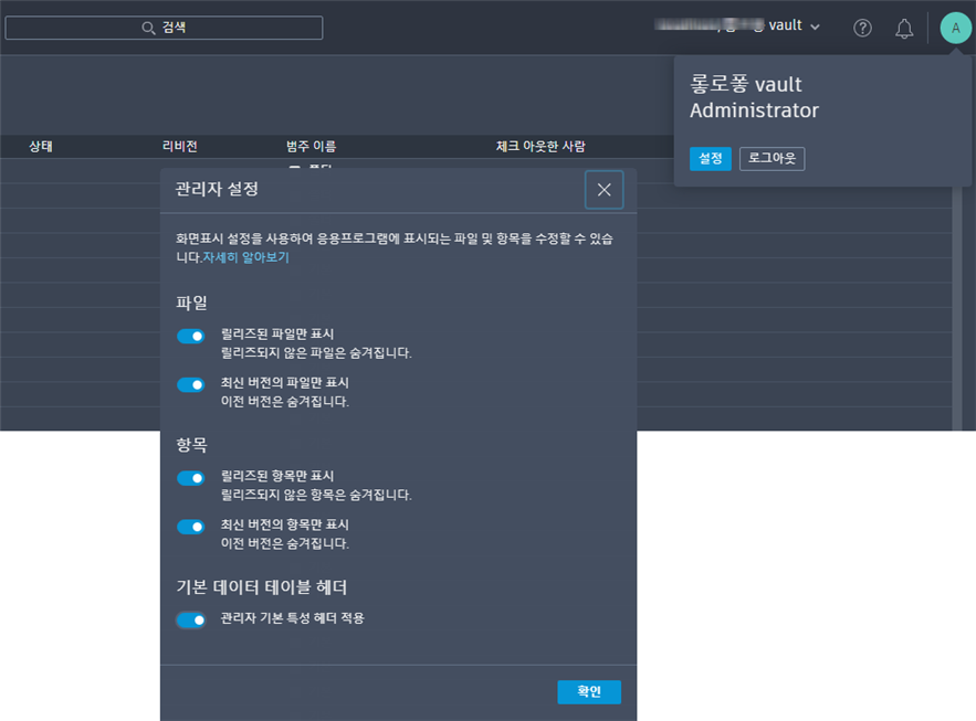

관리자 설정을 구성하려면:
  1. 관리자 계정을 사용하여 Thin Client에 로그인합니다.
  2. 계정 메뉴에서 설정을 클릭합니다.
    파일
    • 릴리즈된 버전만 표시하려면 릴리즈된 파일만 표시 옵션을 켭니다.
    • 파일의 최신 버전만 표시하려면 최신 버전의 파일만 표시 옵션을 켭니다. 이 옵션을 끄면 모든 버전의 파일이 표시됩니다.
    항목
    • 릴리즈된 항목만 표시하려면 릴리즈된 항목만 표시 옵션을 켭니다.
    • 항목의 최신 버전만 표시하려면 항목의 최신 버전만 표시 옵션을 켭니다. 이 옵션을 끄면 모든 버전의 항목 및 항목 데이터가 표시됩니다.
    기본 데이터 테이블 헤더
    • 사용자가 Thin Client에 표시되는 특성을 사용자화하지 못하도록 제한하려면 관리자 기본 특성 헤더 적용 옵션을 설정합니다. 이 옵션을 해제하면 사용자가 기본 특성을 보고 기본값을 재지정하고 표시되는 특성을 사용자화할 수 있습니다.
  3. 확인을 클릭하여 설정을 적용합니다.
