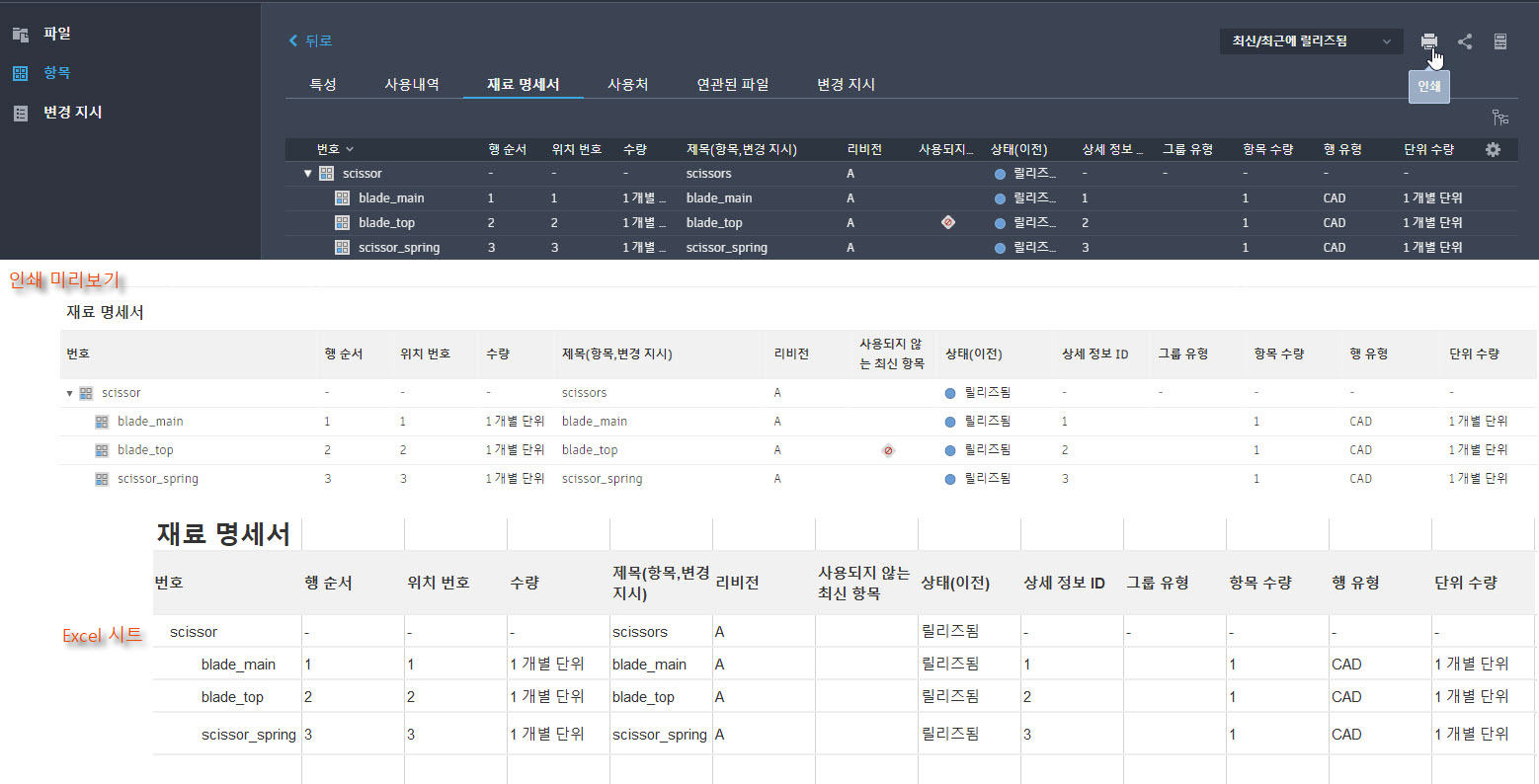

Thin Client에서 참조용 Excel 스프레드시트로 데이터를 추출할 수 있습니다.
데이터를 Excel 스프레드시트로 복사하려면:
  1. 파일, 항목 또는 변경 지시 상세 정보 탭에서 인쇄 아이콘을 클릭합니다.
    해당 탭의 미리보기가 표시됩니다.
  2. 행을 선택하여 데이터를 Excel 스프레드시트로 복사합니다. 항목을 복사하는 경우 인쇄 미리보기에 BOM 수준을 포함하려면 BOM 수준을 선택합니다.
    Excel 스프레드시트에 복사/붙여넣기된 값은 Thin Client 배치를 유지합니다.
  3. 복사되면 인쇄 미리보기 창에서 취소를 클릭합니다.
