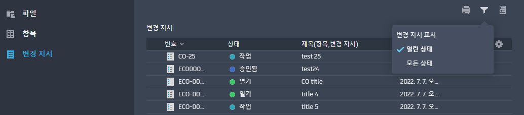

변경 지시 뷰 사용자화
열기 상태(작성, 열기, 작업, 검토, 승인됨, 거부됨)의 변경 지시만 표시하도록 뷰를 필터링하거나 모든 상태를 선택하여 닫힘 또는 취소됨 상태를 포함한 모든 변경 지시를 나열할 수 있습니다.
변경 지시 뷰를 사용자화하려면:
  1. 변경 지시 작업공간의 오른쪽 위 구석에 있는 필터 아이콘을 클릭합니다.
  2. "열기 상태" 또는 "모든 상태" 필터를 선택합니다. 열기 상태 필터를 선택하면 닫힘 또는 취소됨 상태의 모든 변경 지시가 뷰에서 숨겨집니다.
    주: 열기 상태에는 작성, 열기, 작업, 검토, 승인됨 및 거부됨에 있는 모든 변경 지시가 포함됩니다. 모든 상태에는 열기 상태뿐만 아니라 닫힘 또는 취소됨 상태의 변경 지시가 포함됩니다.
기본적으로 열린 상태 필터가 선택됩니다.
