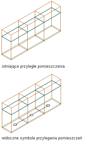

W większości przypadków relacje przylegania między powierzchniami pomieszczeń są istotne przy eksporcie i przetwarzaniu rzutu budynku w aplikacjach inżynierskich. Jeśli zachodzi potrzeba sprawdzenia stanu relacji przylegania w programie AutoCAD Architecture 2023 toolset, można je uwidocznić na rysunku.
Wyświetlanie przylegania powierzchni
  1. W wierszu polecenia wprowadź ciąg aecshowspaceandadjacencies.
  2. Sąsiednie powierzchnie pomieszczeń zostaną wyświetlone jako linie.
  3. Aby ukryć linie przylegania powierzchni, naciśnij klawisz Enter.
