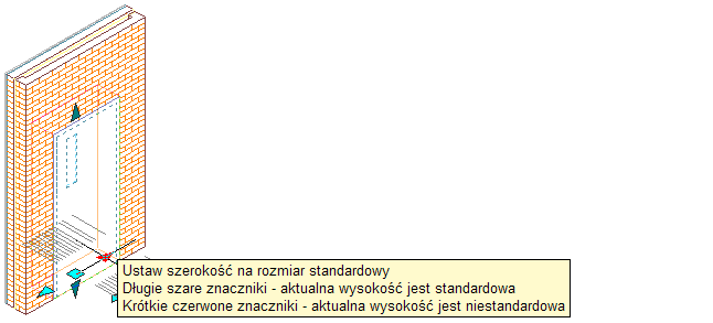

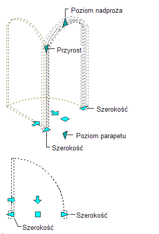

Uchwyty wymiarów drzwi
Wiele etykiet uchwytów zawiera dodatkowe informacje na temat sposobu ich użycia.
Wyświetlanie etykiety dla drzwi o standardowym rozmiarze
