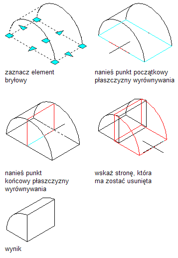

Postępuj zgodnie z tą procedurą, aby skrócić element bryłowy. Określona płaszczyzna podziału działa jak linia cięcia, należy określić, która strona elementu bryłowego ma być usunięta.
- Wybierz element bryłowy, który chcesz przyciąć.
- Kliknij kolejno
- Określ punkt początkowy płaszczyzny podziału.
- Określ punkt końcowy płaszczyzny podziału.
- Wybierz bok elementu bryłowego, który ma być usunięty.
Skracanie elementu bryłowego
Uwaga: Skracanie elementu bryłowego powoduje utworzenie dowolnego elementu bryłowego. W związku ze strukturą topologiczną dowolnego elementu bryłowy, jego podział powierzchni nie może być zmieniony. Polecenie FACETDEV nie będzie miało wpływu na istniejący dowolny element bryłowy.
