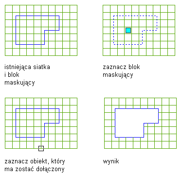

Procedura ta służy do maskowania obiektów przez dołączanie bloku maskującego do obiektu po prawidłowym umieszczeniu bloku maskującego.
Dołączanie bloku maskującego do obiektu
Obiekt jest teraz ukryty za blokiem maskującym.
Bloki maskujące maskują tylko obiekty programu AutoCAD Architecture 2023 toolset i maskują je tylko w rzutach. Bloki maskujące są widoczne w widokach 3D, ale nie maskują obiektów, które są do nich dołączone.
