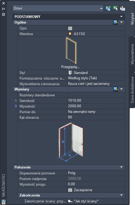

- Paleta właściwości: paleta Właściwości jest jednym z centralnych miejsc do wprowadzania i zmieniania informacji dotyczących obiektu. W palecie tej znajdują się kategorie grupujące właściwości według typu.
