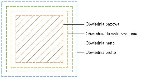

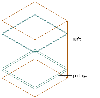

Ta procedura umożliwia definiowanie w ramach stylu dowolnych z wymienionych niżej komponentów wyświetlania pomieszczenia:
