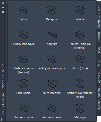

Paleta narzędzi zawierająca narzędzia pomieszczeń
