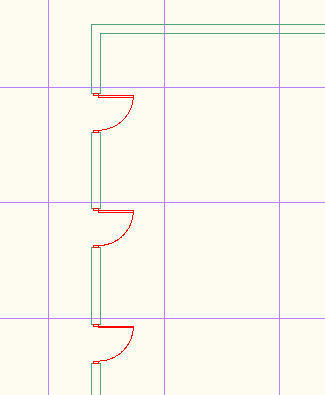

Można dodawać drzwi i okna do ściany w określonej odległości od linii siatki.
Dodawanie wielu drzwi w określonej odległości od linii siatki
- Wybierz ścianę, w której chcesz umieścić drzwi lub okna względem linii siatki.
- Kliknij jedno z poniższych poleceń:
- Sprawdź na palecie Właściwości, czy opcja Względem siatki ma wartość Tak.
- Sprawdź na palecie Właściwości, czy opcja Położenie jest ustawiona na Odsunięcie.
- W opcji Automatyczne odsunięcie wprowadź żądaną wartość odsunięcia od linii siatki.
- Umieść drzwi lub okna na ekranie. Wymagana odległość do najbliższej linii siatki zostanie obliczona automatycznie.
- Wstaw dowolną liczbę drzwi lub okien, a następnie naciśnij klawisz Enter.
