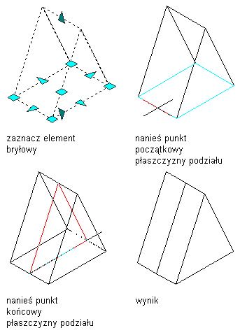

Postępuj zgodnie z tą procedurą, aby podzielić element bryłowy. Określona płaszczyzna podziału dzieli wyjściowy element bryłowy na dwa oddzielne elementy bryłowe.
- Wybierz element bryłowy, który chcesz podzielić.
- Kliknij kolejno
- Określ punkt początkowy płaszczyzny podziału.
- Określ punkt końcowy płaszczyzny podziału.
Podział elementu bryłowego
Wyjściowy element bryłowy jest dzielony przez płaszczyznę podziału, w wyniku tego są tworzone dwa elementy bryłowe.
