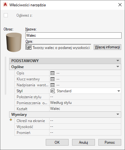

Właściwości narzędzia stylu elementu bryłowego. Należy zwrócić uwagę, że nazwę narzędzia zmieniono na bardziej opisową. Ponadto, ponieważ element bryłowy tworzony przez to narzędzie ma definiować słup dekoracyjny sklasyfikowany jako ściana zewnętrzna, autor narzędzia zdecydował, że element bryłowy będzie umieszczony na warstwie wynikającej z klucza „WALL” w bieżącym stylu kluczy warstw. W przykładzie kształt elementu bryłowego został wstępnie zdefiniowany jako walec, ponieważ ma on definiować konkretny typ obiektu, a nie wyłącznie przypisanie materiału.

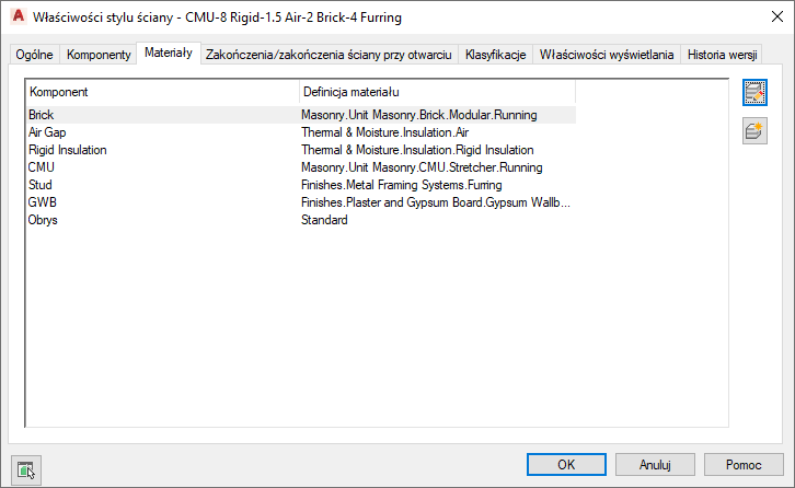

Dobre praktyki w definiowaniu stylów materiałów:
Przyciski „Edycja materiału” i „Nowy materiał” dostępne w edytorze stylów. Z pozoru umożliwiają szybkie i wygodne tworzenie materiałów „na bieżąco”, jednak nie zaleca się korzystania z nich, ponieważ pozwalają na zbyt łatwe przypadkowe utworzenie materiałów niezgodnych ze standardem.
| Konfiguracja wyświetlania | Reprezentacja wyświetlania materiału |
| Ogólna — Duża liczba szczegółów | Duża liczba szczegółów |
| Ogólna — Średnia liczba szczegółów | Średnia liczba szczegółów |
| Ogólna — Mała liczba szczegółów | Mała liczba szczegółów |
