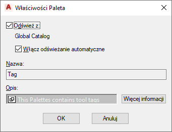

Ta procedura umożliwia połączenie palety narzędzi z katalogu narzędzi w Wyszukiwarce bibliotek z zestawem palet narzędzi w programie AutoCAD Architecture 2023 toolset.
. Aby skopiować wiele palet narzędzi, naciśnij i przytrzymaj klawisz Ctrl, klikając każdą paletę, a następnie kliknij prawym przyciskiem myszy i wybierz opcję Dodaj do palety narzędzi.
Tekst poniżej pola wyboru zawiera nazwę katalogu w Wyszukiwarce bibliotek, z którego paleta jest aktualizowana.
Po kliknięciu tej nazwy zostanie otwarty katalog, z którym jest połączona paleta narzędzi.
| Aby... | Wykonaj następujące czynności... |
| automatycznie aktualizować połączoną paletę narzędzi z Wyszukiwarki bibliotek podczas uruchamiania programu AutoCAD Architecture 2023 toolset | zaznacz opcję Włącz odświeżanie automatyczne. |
| ręcznie aktualizować połączoną paletę narzędzi za pomocą jednej z metod | usuń zaznaczenie opcji Włącz odświeżanie automatyczne. |
W polu Nazwa zostanie wyświetlona nazwa palety narzędzi w Wyszukiwarce bibliotek (z której aktualizowana jest wybrana paleta narzędzi).
