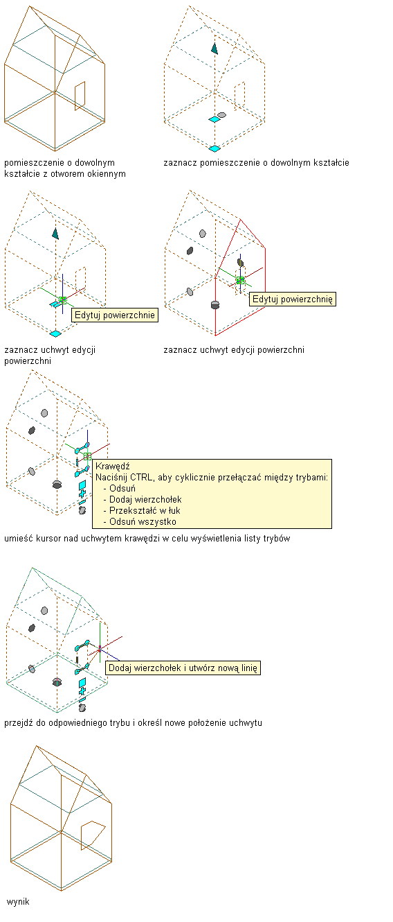

Otwory w powierzchni pomieszczenia 3D o dowolnym kształcie można edytować tak samo jak każdą opartą na profilu obwiednię w programie AutoCAD Architecture 2023 toolset. Obwiednia otworu ma uchwyty wierzchołka i krawędzi pozwalające na uzyskanie wymaganego kształtu.

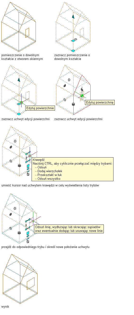

Odsuwanie krawędzi otworu okiennego na powierzchni pomieszczenia o dowolnym kształcie
Dodawanie wierzchołka do krawędzi otworu okiennego na powierzchni pomieszczenia o dowolnym kształcie

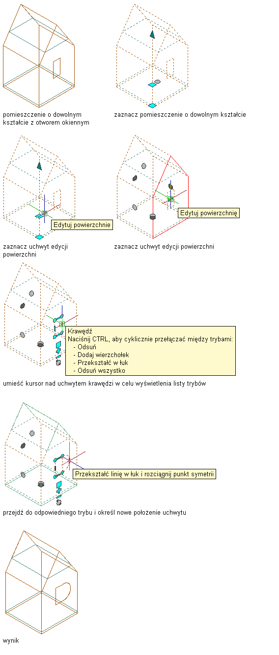

Przekształcanie krawędzi otworu okiennego w łukową na powierzchni pomieszczenia o dowolnym kształcie

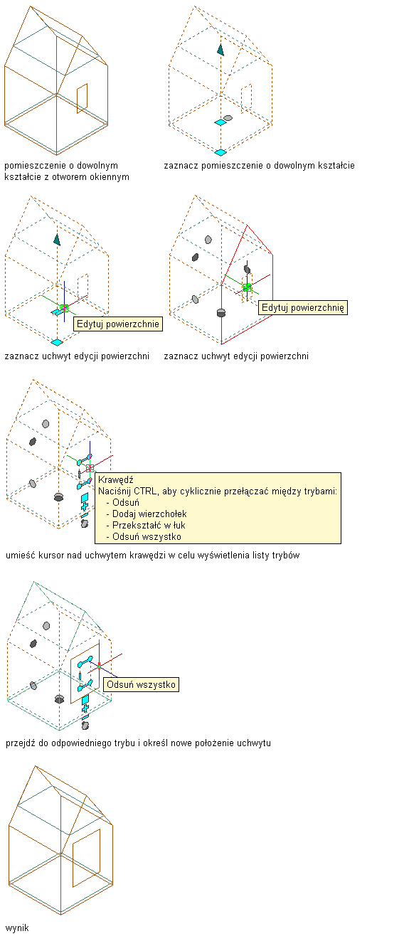

Odsuwanie wszystkich krawędzi otworu okiennego na powierzchni pomieszczenia o dowolnym kształcie
| Aby... | Wykonaj następujące czynności... |
| odsunąć krawędź | Przesuń krawędź w żądane położenie i kliknij ją lub wprowadź wartość i naciśnij klawisz Enter. |
| dodać wierzchołek i utworzyć krawędź | Naciśnij klawisz Ctrl, aby przejść do trybu edycji Dodaj wierzchołek. Przesuń krawędź w żądane położenie i kliknij ją lub wprowadź wartość i naciśnij klawisz Enter. |
| zmienić wybraną krawędź w łuk/zmienić wybrany łuk w linię | Naciśnij dwa razy klawisz Ctrl, aby przejść do trybu edycji Przekształć w łuk / Przekształć w linię. Rozciągnij punkt środkowy w żądane położenie i kliknij lub wprowadź wartość, a następnie naciśnij klawisz Enter. |
| odsunąć wszystkie krawędzie o taką samą odległość | Naciśnij trzy razy klawisz Ctrl, aby przejść do trybu edycji Odsuń wszystkie. Przesuń wybraną krawędź w żądane położenie dla wszystkich krawędzi i kliknij lub wprowadź wartość, a następnie naciśnij klawisz Enter. |
