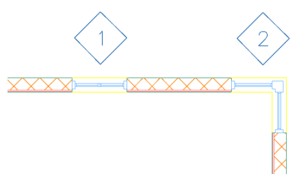

  1. Otwórz rysunek z oknami zwykłymi i oknami narożnymi.

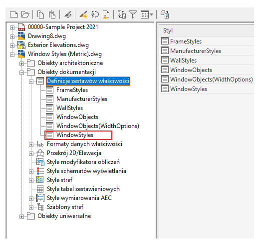

  2. Kliknij kolejno kartę Zarządzajpanel Styl i wyświetlanieMenedżer stylów.
  3. Rozwiń definicję Zestaw właściwości i wybierz opcję Style okien.

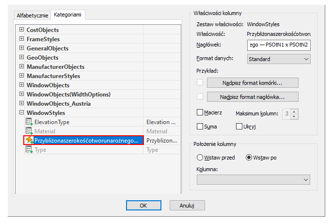

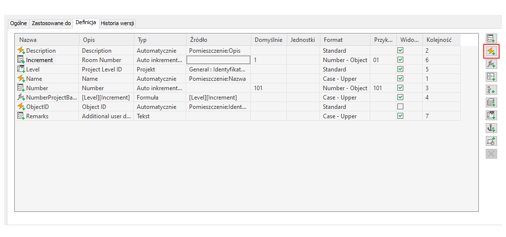

  4. Na karcie Definicja kliknij opcję Dodaj automatyczną definicję właściwości.
  5. W obszarze Style okien wybierz opcję Przybliżona szerokość otworu narożnego — CROW1 x CROW2.

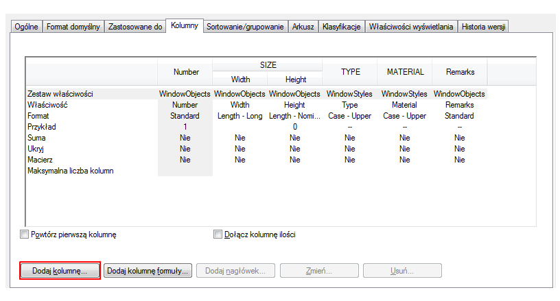

  7. Kliknij kartę Kolumny Dodaj kolumnę.

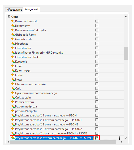

  8. W oknie dialogowym Dodaj kolumnę, w obszarze Style okien wybierz opcję Przybliżona szerokość otworu narożnego — psotn1 x psotn2.
  9. Kliknij przycisk OK.

  12. Wybierz na rysunku obiekty okna, aby oznaczyć je oznaczeniemi.

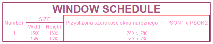

  13. Kliknij kolejno kartę Opis panel Zestawienia Zestawienie okien.
  14. Wybierz na rysunku okna zwykłe i narożne.
  15. Naciśnij Enter.
  16. Określ lewy górny oraz prawy górny narożnik tabeli, a następnie naciśnij klawisz Enter.
  17. Zwróć uwagę, że w wygenerowanym zestawieniu jest wyświetlana właściwość automatyczna Przybliżona szerokość otworu narożnego — CROW1 x CROW2.
