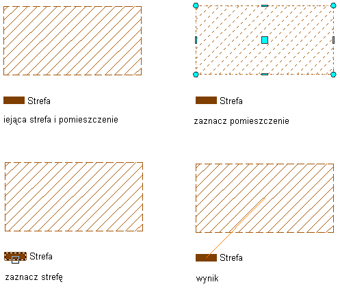

- Wybierz strefę, do której chcesz dołączyć pomieszczenie lub inną strefę.
- Dołącz pomieszczenie lub strefę do wybranej strefy, stosując jedną z poniższych metod:
- Kliknij uchwyt Dodaj (Plus) strefy i wybierz pomieszczenia i strefy, które mają być do niej dołączone.
- Kliknij kolejno
- Naciśnij Enter.
