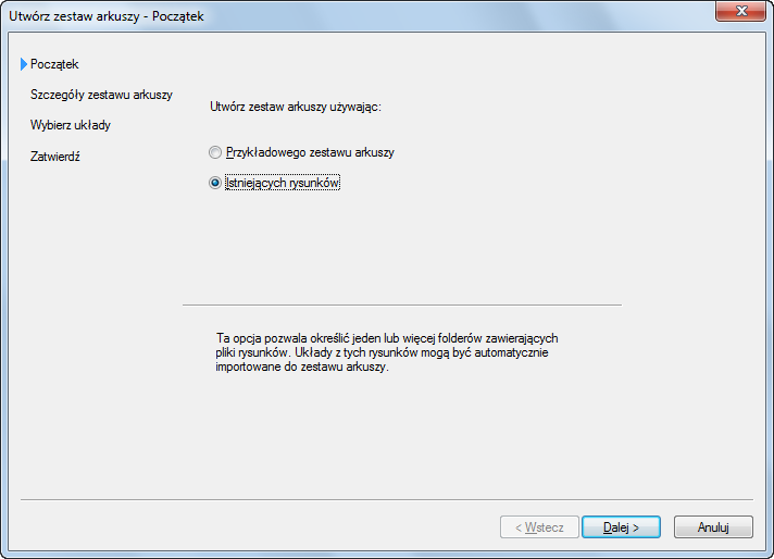

  4. W obszarze Utwórz zestaw arkuszy za pomocą wybierz opcję Istniejące rysunki, a następnie kliknij przycisk Dalej.

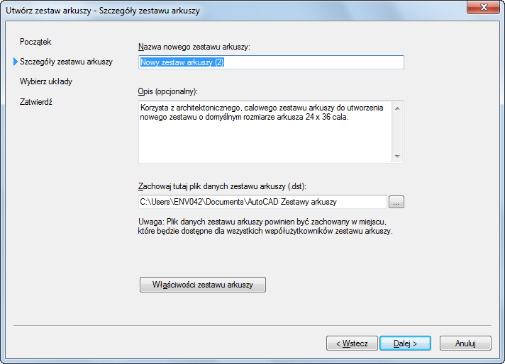

  5. W oknie dialogowym Tworzenie zestawu arkuszy — szczegóły zestawu arkuszy wprowadź nazwę nowego zestawu arkuszy.
  6. Podaj opis nowego zestawu arkuszy.
  7. Wybierz lokalizację folderu, w którym powinien zostać zapisany nowy szablon zestawu arkuszy.
    Uwaga: Położenie szablonu zestawu arkuszy (plik DST) nie definiuje położenia zestawów arkuszy projektu utworzonych z tego szablonu. Zestaw arkuszy projektu zawsze przechowywany jest w folderze głównym skojarzonego projektu.

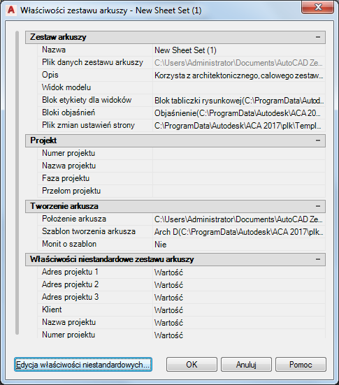

  8. Aby zdefiniować właściwości nowego szablonu zestawu arkuszy, kliknij opcję Właściwości zestawu arkuszy.
    Zostanie wyświetlone okno dialogowe Właściwości zestawu arkuszy.
    W przypadku korzystania z szablonu zestawu arkuszy dla projektu programu AutoCAD Architecture 2023 toolset nie trzeba wypełniać następujących pól:
    Pole Przyczyna
    Plik danych zestawu arkuszy Plik DST zawsze znajduje się w folderze głównym projektu.
    Widok modelu Położenia rysunków widoku modelu nie są śledzone w zestawach arkuszy programu AutoCAD Architecture 2023 toolset. Są one automatycznie pobierane z widoków projektu. W zestawie arkuszy AutoCAD w tym polu są wyświetlane ścieżki i nazwy folderów zawierających rysunki używane przez zestaw arkuszy.
    Blok etykiety dla widoków. Są one przechowywane w szablonach widoków.
    Bloki znaczników opisowych Znajdują się one na palecie Narzędzia.
    Nazwa, numer, faza, etap i sterowanie projektem Podczas pracy z projektem w programie AutoCAD Architecture 2023 toolset dane projektu przypisuje się do pliku projektu (APJ) zamiast do zestawu arkuszy projektu.
    Uwaga: W przypadku wpisania, w obszarze Projekt w oknie dialogowym Właściwości zestawów arkuszy, nazwy projektu i numeru projektu, które różnią się od nazwy i numeru projektu wpisanych podczas tworzenia projektu, podczas edycji projektu wyświetlony zostanie komunikat o błędzie zawierający prośbę o ujednolicenie informacji. Z tego powodu szczególnie zalecane jest pozostawienie pustych pól sterowania projektem w szablonie zestawu arkuszy.
    Miejsce przechowywania arkusza Arkusze w projekcie zawsze przechowywane są w folderze arkuszy projektu lub w jednym z jego podfolderów.
  9. W oknie dialogowym Właściwości zestawu arkuszy w obszarze Zestaw arkuszy kliknij ustawienie Plik zmian ustawień strony w celu zdefiniowania nadpisań dla projektu.
  10. W oknie dialogowym Wybierz szablon wybierz plik szablonu rysunku (DWT) i kliknij przycisk Otwórz.
    Uwaga: Wybierz szablon zawierający nazwane układy obszaru papieru i upewnij się, że obszary wydruku zostały ustawione jako Arkusz. W przeciwnym razie nie będzie można użyć ich jako nadpisań ustawień strony.
    Podczas korzystania z szablonu zestawu arkuszy dla projektu programu AutoCAD Architecture 2023 toolset nie mają zastosowania żadne inne ustawienia w obszarze Zestaw arkuszy.

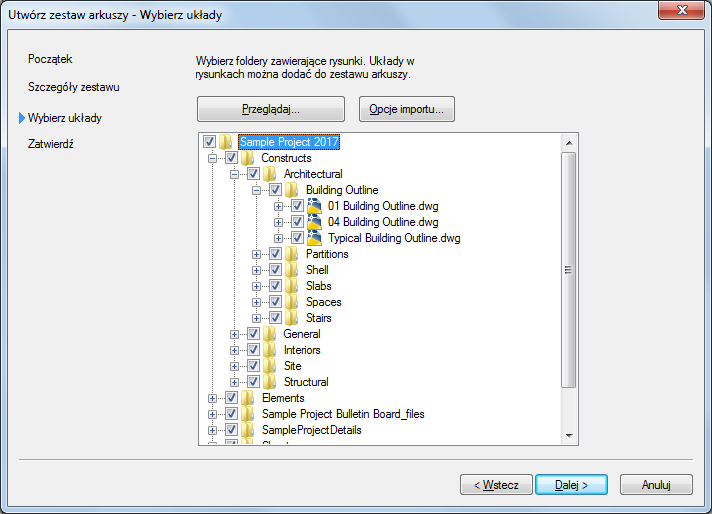

    Wyświetlone zostanie okno dialogowe Utwórz zestaw arkuszy — Wybierz układy.
    W oknie dialogowym Utwórz zestaw arkuszy — Wybierz układy można wybrać układy z istniejących rysunków i dodać je do szablonu zestawu arkuszy jako arkusze. Na przykład można to zrobić w celu konwersji wcześniejszych arkuszy na arkusze projektu.
  19. Aby wybrać jeden lub więcej rysunków, z których zostaną skopiowane układy do szablonu zestawu arkuszy, kliknij przycisk Przeglądaj.
  20. W oknie dialogowym Przeglądanie w poszukiwaniu folderu wybierz folder zawierający rysunki i kliknij przycisk OK.
  21. Rozwiń folder i nazwę rysunku, a następnie wybierz układy do uwzględnienia w szablonie zestawu arkuszy.
  22. Aby usunąć rysunek lub folder, wybierz go, kliknij prawym przyciskiem myszy i kliknij opcję Usuń.
  23. W razie potrzeby powtórz ten krok dla rysunków w pozostałych folderach.

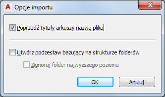

  24. Aby poprzedzić tytuły arkuszy nazwą pliku lub utworzyć podzestawy zestawów arkuszy na podstawie struktury folderu, kliknij przycisk Opcje importu, wybierz opcje i kliknij przycisk OK.
