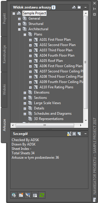

Zestaw arkuszy projektu
W programie AutoCAD Architecture 2023 toolset arkusze projektu są zbierane w zestawy arkuszy lub projekt. Zestaw arkuszy umożliwia posiadanie wspólnych ustawień publikowania w wielu arkuszach.
Podczas tworzenia nowego projektu tworzony jest unikalny zestaw arkuszy dla projektu. Zestaw arkuszy projektu wyświetlany jest na karcie Arkusze w Nawigatorze projektu.
Zestaw arkuszy projektu w Nawigatorze projektu AutoCAD Architecture 2023 Toolset
Z projektem można skojarzyć tylko jeden zestaw arkuszy. Nie można zmienić zestawu arkuszy istniejącego projektu, ale można zmieniać jego właściwości.
