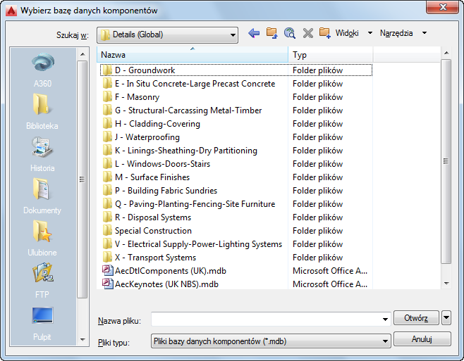

Procedura ta służy do dodania bazy danych do listy aktywnych baz danych komponentów detali, z których komponenty można wybierać do wstawienia, kopiować na inną paletę narzędzi lub używać do zmodyfikowania istniejącego narzędzia.
- Kliknij
- W oknie dialogowym Opcje kliknij zakładkę biblioteki AEC.
- Na stronie biblioteki AEC kliknij przycisk Dodaj/Usuń dla bazy danych komponentów detali
- W oknie dialogowym konfigurowania baz danych komponentów detali kliknij Dodaj.
- W oknie dialogowym Wybierz bazę danych komponentów wskaż bazę danych do dodania i kliknij przycisk Otwórz.
Wybrana baza danych jest dodawana na dole listy w oknie dialogowym konfigurowania baz danych komponentów detali.
- Kliknij dwa kolejne przyciski OK.
