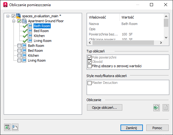

Poniżej opisano procedurę wybierania pomieszczeń i stref, które mają zostać uwzględnione w obliczeniach.
- Otwórz paletę narzędzi Dokumentacja i wybierz narzędzie Obliczanie pomieszczenia.
Wybór pomieszczeń i stref do obliczeń
W strukturze drzewa w lewym okienku wyświetlane są wszystkie otwarte rysunki z pomieszczeniami i strefami.
Po zaznaczeniu pomieszczenia lub strefy w prawym okienku wyświetlane są następujące informacje:
- Nazwa
- Opis
- Powierzchnia bazowa
- Obliczona powierzchnia (powierzchnia bazowa po zastosowaniu modyfikatorów obliczeń)
- Obwód bazowy
- Obliczony obwód (obwód bazowy po zastosowaniu modyfikatorów obliczeń)
- Typ obliczeń (pole powierzchni, obwód lub filtrowanie obszarów z zerową wartością)
- Style modyfikatorów powierzchni
- Aby na liście wyświetlane były także pomieszczenia i strefy z odnośników zewnętrznych, kliknij
Uwaga: Pomieszczenia i strefy z odnośników zewnętrznych są wyświetlane z ikoną Odnośnik zewnętrzny (
). Można wybierać je tak samo, jak pomieszczenia i strefy z otwartych rysunków.
- Wybierz pomieszczenia i strefy, które chcesz uwzględnić w obliczeniach rzutu kondygnacji, zaznaczając odpowiednie pola wyboru.
Znaczniki pól wyboru wyróżnione są kilkoma kolorami:
- Czarny znacznik pola wyboru oznacza, że pomieszczenie lub strefa została bezpośrednio wybrana do uwzględnienia w obliczeniu. W takim przypadku można także bezpośrednio usunąć zaznaczenie.
- Szary znacznik pola wyboru oznacza wybranie pomieszczenia lub strefy należącej do strefy oznaczonej szarym znacznikiem. Nie oznacza to, że oznaczona na szaro strefa nadrzędna jest uwzględniona w obliczeniu. W tym celu należy ją bezpośrednio zaznaczyć.
- Niebieski znacznik pola wyboru pomieszczenia lub strefy oznacza, że wybrano strefę, do której należy zaznaczony element. Te strefy i pomieszczenia będą uwzględniane w obliczeniach, ponieważ uwzględniana jest zawierająca je strefa.
Uwaga: Istnieje jedno odstępstwo od tej zasady. Jeśli użytkownik chce uruchomić obliczanie pomieszczenia na rysunku zawierającym strefę, której skojarzone pomieszczenia znajdują się w odnośniku zewnętrznym, odwoływane pomieszczenia muszą być wyraźnie zaznaczone (na czarno) w oknie dialogowym Obliczanie, aby zostały uwzględnione w obliczeniach.
