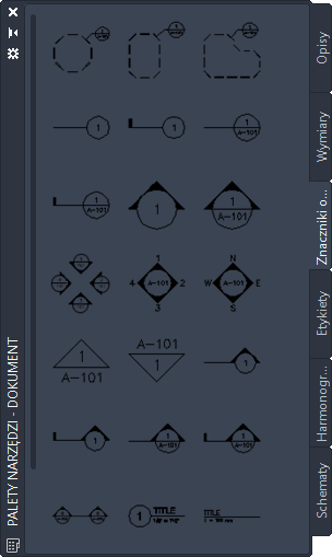

Domyślne palety narzędzi w obszarze roboczym zawierają przykładowe narzędzia znaczników opisowych, których można używać i które można dostosowywać według potrzeb. Ponadto następujące katalogi dostarczane razem z oprogramowaniem zawierają narzędzia znaczników opisowych, które można dodawać do palet narzędzi:
Palety użytkownika utworzone przez menedżera CAD lub innych użytkowników mogą także zawierać narzędzia znaczników opisowych o właściwościach dostosowanych do tworzonych projektów lub standardów obowiązujących w danym biurze.
W programie znajdują się następujące narzędzia znaczników opisowych:
Narzędzie | Opis |
Narzędzie znacznika opisowego szczegółu z okrągłą obwiednią, które opcjonalnie może wstawiać znacznik tytułu. Symbol znacznika opisowego zawiera obiekty zastępcze pól dla numeru arkusza i numeru szczegółu, które są podstawiane automatycznie po wstawieniu szczegółu do arkusza. |
Narzędzie znacznika opisowego szczegółu z prostokątną obwiednią, które może opcjonalnie wstawiać znacznik tytułu. Symbol znacznika opisowego zawiera obiekty zastępcze pól dla numeru arkusza i numeru szczegółu, które są podstawiane automatycznie po wstawieniu szczegółu do arkusza. |
Narzędzie znacznika opisowego szczegółu z dowolną obwiednią, które może opcjonalnie wstawiać znacznik tytułu. Symbol znacznika opisowego zawiera obiekty zastępcze pól dla numeru arkusza i numeru szczegółu, które są podstawiane automatycznie po wstawieniu szczegółu do arkusza. |
Narzędzie szczegółu z linią odniesienia. Symbol znacznika opisowego zawiera obiekt zastępczy pola dla numery szczegółu podstawiany przy wstawianiu szczegółu do arkusza. |
Narzędzie szczegółu z linią odniesienia i częścią końcową. Symbol znacznika opisowego zawiera obiekt zastępczy pola dla numery szczegółu podstawiany przy wstawianiu szczegółu do arkusza. |
Narzędzie szczegółu z linią odniesienia. Symbol znacznika opisowego zawiera obiekty zastępcze pól dla numeru arkusza i numeru szczegółu, które są podstawiane przy wstawianiu szczegółu do arkusza. |
Narzędzie szczegółu z linią odniesienia i częścią końcową. Symbol znacznika opisowego zawiera obiekty zastępcze pól dla numeru arkusza i numeru szczegółu, które są podstawiane przy wstawianiu szczegółu do arkusza. |
Narzędzie znacznika pojedynczej elewacji. Znacznik elewacji zawiera obiekt zastępczy pola dla numeru elewacji, podstawiany podczas wstawiania elewacji do arkusza. Uwaga: Narzędzie to jest właściwie odmianą innych narzędzi znacznika pojedynczej elewacji, stosujących inne style symboli.
Narzędzie znacznika pojedynczej elewacji. Znacznik elewacji zawiera obiekty zastępcze pola dla numeru elewacji i numeru arkusza, podstawiane przy wstawianiu elewacji do arkusza. Uwaga: Narzędzie to jest właściwie odmianą innych narzędzi znacznika pojedynczej elewacji, stosujących inne style symboli.
Narzędzie znacznika czterostronnej elewacji wewnętrznej w formacie 1/2/3/4. Znaczniki elewacji zawierają obiekt zastępczy pola dla numeru arkusza, podstawiany podczas wstawiania elewacji do arkusza. |
Narzędzie znacznika czterostronnej elewacji wewnętrznej w formacie N/S/E/W. Znaczniki elewacji zawierają obiekty zastępczy pola dla numeru arkusza, podstawiane podczas wstawiania elewacji do arkusza. |
Narzędzie znacznika czterostronnej elewacji zewnętrznej Znaczniki elewacji zawierają obiekt zastępczy pola dla numeru arkusza, podstawiany podczas wstawiania elewacji do arkusza. |
Narzędzie znacznika pojedynczej elewacji wewnętrznej. Znacznik elewacji zawiera obiekty zastępcze pól dla numeru elewacji i numeru arkusza, podstawiane przy wstawianiu elewacji do arkusza. |
Narzędzie znacznika pojedynczej elewacji wewnętrznej z tekstem odwróconym. Znacznik elewacji zawiera obiekty zastępcze pól dla numeru elewacji i numeru arkusza, podstawiane przy wstawianiu elewacji do arkusza. |
Narzędzie znacznika pojedynczego przekroju z linią odniesienia. Znacznik przekroju zawiera obiekt zastępczy pola dla numeru przekroju, podstawiany przy wstawianiu przekroju do arkusza. |
Narzędzie znacznika pojedynczego przekroju z linią odniesienia i częścią końcową. Znacznik przekroju zawiera obiekt zastępczy pola dla numeru przekroju, podstawiany przy wstawianiu przekroju do arkusza. |
Narzędzie znacznika pojedynczego przekroju z linią odniesienia. Znacznik przekroju zawiera obiekty zastępcze pól dla numeru przekroju i numeru arkusza, podstawiane przy wstawianiu przekroju do arkusza. |
Narzędzie znacznika pojedynczego przekroju z linią odniesienia i częścią końcową. Znacznik przekroju zawiera obiekty zastępcze pól dla numeru przekroju i numeru arkusza, podstawiane przy wstawianiu przekroju do arkusza. |
Narzędzia znacznika podwójnego przekroju z linią przekroju. Znaczniki przekroju zawierają obiekty zastępcze pól dla numeru przekroju i numeru arkusza, podstawiane przy wstawianiu przekroju do arkusza. |
Znacznik tytułu z polami dla tytułu widoku, skali rzutni i numeru widoku. |
Znacznik tytułu z polami dla tytułu widoku i skali rzutni. |
