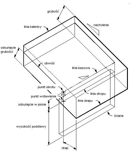

Bryła stropu lub połaci dachowej to wyciągnięcie równoległe do płaszczyzny obwodu, określane za pomocą następującej geometrii:
Geometria połaci dachowej
Krawędź stropu lub połaci dachowej definiują następujące parametry:

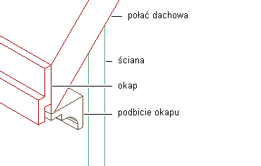

Okapy i podbicia okapów stosuje się do krawędzi stropów lub połaci dachowych o stylach, w których występują ustawienia krawędzi.
Połać dachowa z komponentami okapu i podbicia okapu
