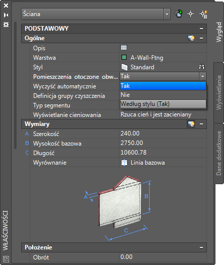

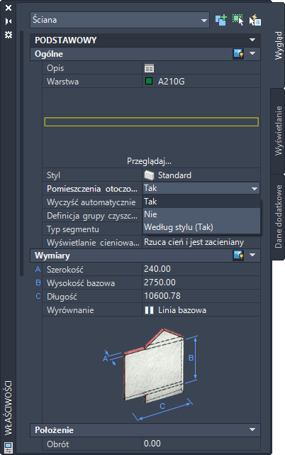

Aby ustawić właściwość Pomieszczenia otoczone obwiednią na palecie Właściwości
Za pomocą tej procedury na palecie Właściwości można ustawić właściwość Pomieszczenia otoczone obwiednią dla obiektów przeznaczonych do ograniczania pomieszczeń zespolonych. Tę metodę można stosować w przypadku wszystkich obiektów ograniczających bez względu na to, czy używają one stylów. W przypadku ustawienia różnych wartości właściwości Pomieszczenia otoczone obwiednią na palecie Właściwości i w stylu obiektu ustawienia wprowadzone w stylu obiektu zostaną nadpisane ustawieniami określonymi na palecie Właściwości.

  1. Wybierz obiekt, dla którego chcesz ustawić właściwość Pomieszczenia otoczone obwiednią, i kliknij dwukrotnie.
  2. Na palecie Właściwości wyświetl ustawienie właściwości Pomieszczenia otoczone obwiednią w jednej z poniższych lokalizacji:
    Typ obiektu Lokalizacja właściwości Pomieszczenia otoczone obwiednią
    Obiekty architektoniczne: Rozwiń kategorię Ogólne.
    Obiekty szkicu: Rozwiń kategorię Zaawansowane.

  3. Dla właściwości Pomieszczenia otoczone obwiednią wybierz jedno z następujących ustawień:
    • Według stylu (Tak/Nie): ten obiekt używa właściwości Pomieszczenia otoczone obwiednią zdefiniowanej w stylu obiektu. To jest ustawienie domyślne obiektów mających style.
    • Tak: ten obiekt może ograniczać pomieszczenia zespolone.
    • Nie: ten obiekt nie może ograniczać pomieszczeń zespolonych.
