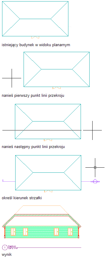

Po narysowaniu linii przekroju można z niej utworzyć obiekt przekroju lub przekrój na bieżąco.
Tworzenie przekroju
Przekroje 2D są tworzone przez przecięcie szeregu obiektów za pomocą linii przekroju i utworzenie z nich obiektu przekroju 2D. Obiekt przekroju rysowany jest bez linii ukrytych i nakładających się. Przekrój 2D można edytować, zmieniając właściwości wyświetlania jego obiektu lub właściwości wyświetlania stylu. Styl przekroju 2D umożliwia dodawanie wyświetlanych komponentów do reprezentacji wyświetlania przekroju oraz tworzenie zasad przypisujących różne części przekroju do różnych komponentów wyświetlania. Istnieje możliwość sterowania widocznością, warstwą, kolorem, rodzajem linii, szerokością linii oraz skalą rodzaju linii każdego komponentu. Można wybrać, czy materiały, taki jak cegła lub beton, będą kreskowane, będą używane jako samodzielne komponenty obiektu przekroju lub jako styl obiektu przekroju. Dodatkowo polecenia edycji szkicu umożliwiają przypisanie poszczególnych linii w elewacji 2D do różnych komponentów wyświetlania i scalania geometrii w przekroju 2D. Przekroje 2D można wymiarować.
