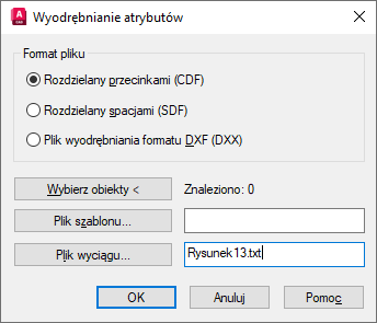

ATRWYC (polecenie)
Określa format pliku dla danych atrybutów, obiekty, dla których zostaną wyodrębnione informacje, oraz szablon i nazwy plików wynikowych.
Wyświetlane są następujące opcje.
Ustala format pliku, do którego zostaną wyodrębnione dane atrybutu.
Tworzy plik zawierający po jednym rekordzie dla każdego odniesienia do bloku w rysunku, które zawiera co najmniej jedno odpowiadające oznaczenie atrybutu w pliku wzorcowym. Pola rekordów są od siebie oddzielone przecinkami. Pola znakowe ujęte są w apostrofy.
Tworzy plik zawierający po jednym rekordzie dla każdego odniesienia do bloku w rysunku, które zawiera co najmniej jedno odpowiadające oznaczenie atrybutu w pliku wzorcowym. Każde pole rekordu ma stałą długość; Z tego powodu nie są wykorzystywane separatory bądź znakowe ograniczniki pól.
Tworzy podzbiór pliku DXF (Drawing Interchange File) zawierający tylko odniesienia do bloków, atrybuty i elementy zamykające obiekty końca sekwencji. Wyodrębnianie z formatu DXF ™ nie wymaga szablonu. Rozszerzenie nazwy pliku dxx jest zastosowane dla odróżnienia od rozszerzenia standardowego DXF.
Zamyka okno dialogowe dzięki czemu można wykorzystać urządzenie wskazujące podczas wybierania bloków z atrybutami. Po ponownym ukazaniu się okna dialogowego Wyodrębnienie atrybutu, pole Liczba znalezionych pokazuje liczbę wybranych obiektów.
Wskazuje liczbę obiektów wybranych za pomocą Wybierz obiekty.
Określa wzorcowy plik wyciągu danych dla formatów CDF i SDF. Podaj nazwę pliku w okienku albo wybierz Plik szablonu, aby odszukać istniejący plik używając standardowe okno dialogowe wyboru plików. Domyślnym rozszerzeniem nazwy pliku jest txt. Jeśli wybrane zostanie DXF jako Format pliku, opcja Plik szablonu będzie niedostępna.
Określa nazwę pliku wyodrębnionych danych atrybutu i jego położenie. Należy podać ścieżkę i nazwę pliku dla wyodrębnionych danych atrybutu albo wybrać opcję Plik wyciągu, aby odszukać istniejące pliki szablonu, wykorzystując standardowe okno dialogowe wyboru plików. Do nazwy plików CDF i SDF zostanie dodane rozszerzenie txt, natomiast do plików DXF zostanie dodane rozszerzenie dxx.
