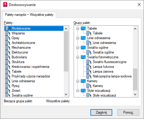

W oknie Palety narzędzi są wyświetlane tylko palety narzędzi dla bieżącej grupy lub wszystkie palety narzędzi, jeśli nie ma grupy bieżącej.
W oknie dialogowym Dostosuj kliknij prawym przyciskiem myszy, aby wyświetlić menu skrótów. Aby przesunąć elementy, należy je kliknąć i przeciągnąć.
Wyświetlane są następujące opcje.
Wyświetla listę wszystkich dostępnych palet narzędzi.
Kliknij prawym przyciskiem myszy paletę narzędzi, aby wyświetlić menu skrótów zawierające następujące opcje:
Po usunięciu palety nie będzie można jej przywrócić. Wyeksportuj paletę narzędzi do pliku XTP przed jej usunięciem, jeśli chcesz mieć do niej dostęp.
Wyświetla widok drzewa grup palet narzędzi i palety narzędzi w nich zawarte.
Kliknij prawym przyciskiem myszy grupę palet narzędzi, aby wyświetlić menu skrótów zawierające następujące opcje:
Po usunięciu grupy palet nie będzie można jej przywrócić. Wyeksportuj grupę palet narzędzi do pliku XPG przed jej usunięciem, jeśli chcesz mieć do niej dostęp.
Wyświetla nazwę grupy palety narzędzi, która jest aktualnie otwarta w oknie Palety narzędzi.
