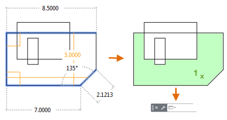

W ramach poleceń ZMIERZGEOM i POLE można określić ciąg punktów lub wybrać obiekt w celu znalezienia zamkniętego obszaru. Podczas korzystania z trybu Szybki w poleceniu ZMIERZGEOM można kliknąć wewnątrz zamkniętego obszaru, aby wyświetlić obliczone pole i obwód w oknie polecenia. Obliczenia obwodu dotyczą również zamkniętych wysp wewnętrznych.

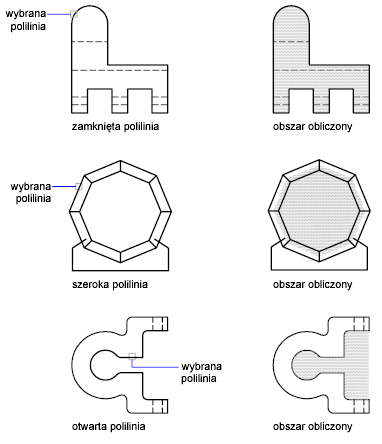

Kliknięcie z naciśniętym klawiszem Shift powoduje dodanie lub usunięcie powierzchni z analizy. Uwzględnione zostaną także obwody zamkniętych wysp, tak jak przedstawiono na poniższej ilustracji.

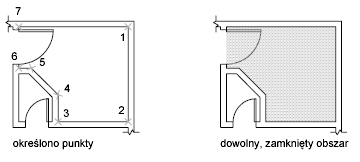

Można zmierzyć obszar otoczony określonymi punktami. Punkty muszą leżeć na płaszczyźnie równoległej do płaszczyzny XY bieżącego LUW.
Można obliczyć pole zamkniętego obszaru i obwód okręgów, elips, polilinii, wieloboków, regionów i brył 3D. Wyświetlane informacje zależą od typu wybranego obiektu:
