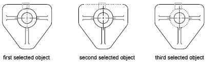

Trudno wybrać potrzebny obiekt, jeśli leży w pobliżu innych obiektów lub pokrywa się z nimi. W przykładzie przedstawiono dwie linie i okrąg, które leżą wewnątrz zbioru wskazań.
Jeśli podgląd wyboru jest włączony, można cyklicznie przełączać obiekty, przesuwając kursor na obiekt znajdujący się na wierzchu, aby go wyróżnić, a następnie przytrzymując wciśnięty klawisz Shift i naciskając bez przerwy klawisz spacji. Po wyróżnieniu odpowiedniego obiektu kliknij lewym przyciskiem myszy, aby go wybrać.
Jeśli podgląd wyboru jest wyłączony, przytrzymaj wciśnięty klawisz Shift z klawiszem spacji i klikaj, aby przełączać się między obiektami do chwili zaznaczenia żądanego obiektu. Aby wyłączyć przełączanie, naciśnij klawisz Esc.
