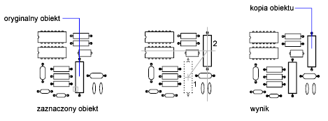

Obiekt może zostać skopiowany za pomocą punktu bazowego i drugiego punktu, które wyznaczają kierunek i odległość przesunięcia. W tym przykładzie kopiowany jest blok reprezentujący komponent elektroniczny. Zaznacz oryginalny obiekt, który ma zostać skopiowany. Następnie należy określić punkt bazowy przesunięcia (1) i drugi punkt (2). Obiekt zostanie skopiowany z punktu o taki dystans i odległość, jaką wyznaczają punkty 1 i 2.
Obiekt można również skopiować w oparciu o względną odległość, wprowadzając wartości współrzędnych dla pierwszego punktu i naciskając klawisz Enter dla drugiego punktu. Wartości współrzędnych zostaną użyte jako przesunięcie względne, a nie jako położenie punktu bazowego.
Nie należy dołączać znaku @, jak zwykle robi się przy współrzędnych względnych, ponieważ w tym wypadku program oczekuje tych współrzędnych.

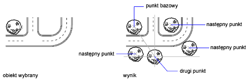

Za pomocą polecenia KOPIUJ można utworzyć wiele kopii z określonego zbioru wskazań i punktu bazowego. Opcje uwzględniają następujące czynności:
