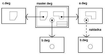

Na następującej ilustracji, rysunek master.dwg odnosi się do rysunków a.dwg i b.dwg. Rysunek a.dwg odnosi się do rysunku c.dwg. W rysunku master.dwg, c.dwg jest zagnieżdżonym odnośnikiem.

Na poniższej ilustracji kilka osób pracuje z rysunkami, do których odwołuje się rysunek master.dwg. Osoba pracująca z rysunkiem a.dwg musi nadzorować zakończenie pracy przez osobę pracującą z rysunkiem b.dwg, ale nie chce tworzyć odnośnika do rysunku b.dwg, ponieważ zostałoby to wyświetlone dwukrotnie w rysunku master.dwg. Dlatego osoba ta nakłada rysunek b.dwg, który nie zostaje uwzględniony, kiedy do rysunku a.dwg odnosi się rysunek master.dwg.
