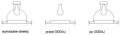

Przywraca usunięte obiekty.
Polecenie ODDAJ przywraca obiekty wymazane przez ostatnie polecenie WYMAŻ.
Polecenia ODDAJ można również użyć po poleceniach BLOK lub PISZBLOK, ponieważ te polecenia mają opcje, które mogą skutkować wymazaniem zaznaczonych obiektów po utworzeniu bloku.
Za pomocą polecenia ODDAJ nie można przywrócić obiektów z warstwy, która została usunięta za pomocą polecenia USUŃ.
