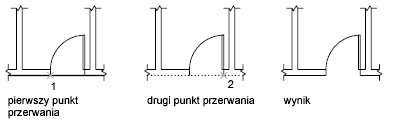

Za pomocą polecenia PRZERWIJ można utworzyć przerwę w obiekcie, co spowoduje powstanie dwóch obiektów przedzielonych odstępem. Polecenie PRZERWIJ jest często używane do tworzenia miejsca na blok lub tekst.
