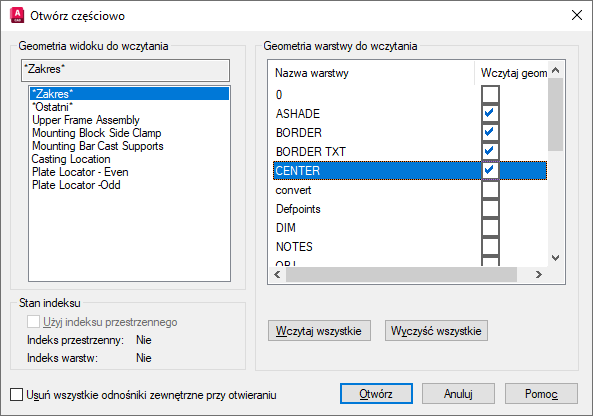

Wyświetla widoki rysunku i warstwy dostępne przy określaniu geometrii, która zostanie wstawiona do wybranego rysunku.
OTWÓRZ (polecenie) Wyszukiwanie : w oknie dialogowym Wybierz plik należy kliknąć strzałkę w pobliżu przycisku Otwórz i wybrać opcję Otwórz częściowo lub Otwórz częściowo tylko do odczytu
Podczas pracy z dużymi plikami rysunku można wybrać minimalny zakres potrzebnej geometrii, która zostanie wczytana podczas otwierania rysunku.
Gdy rysunek zostanie częściowo otwarty, wszystkie nazwane obiekty, jak również określona geometria, zostaną wczytane do pliku. Nazwane obiekty to bloki, style wymiarowania, warstwy, układy, rodzaje linii, style tekstu, układy LUW, widoki oraz konfiguracje rzutni.
Wyświetlane są następujące opcje.
Wyświetla wybrany widok i dostępne widoki rysunku. Do wczytania dostępne są tylko widoki obszaru modelu. Można wczytać geometrię obszaru papieru przez wczytanie warstwy, na której jest ona narysowana.
Wyświetla bieżący wybrany widok. Geometria wspólna dla wybranego widoku i warstw jest wczytywana do rysunku.
Wyświetla wszystkie widoki obszaru modelu dostępne w wybranym pliku rysunku. Po wybraniu widoku wczytana zostanie tylko geometria w wybranym widoku.
Domyślnym widokiem jest Zakres. Geometria wspólna dla wybranego widoku i warstw jest wczytywana do rysunku. Można wczytać geometrię tylko z jednego widoku.
Można użyć polecenia WCZYTAJCZĘŚĆ, aby wczytać dodatkową geometrię do częściowo otwartego rysunku.
Gdy rysunek jest częściowo otwarty, nazwane obiekty zostają wczytane do pliku razem z określoną geometrią z wybranego widoku. Wszystkie widoki są dostępne w częściowo otwartym rysunku, lecz tylko geometria z wybranego do wczytania widoku zostanie wyświetlona na rysunku.
Wyświetla wszystkie dostępne warstwy w wybranym pliku rysunku. Do rysunku wczytywana jest geometria na wybranych warstwach, zarówno z obszaru modelu, jak i z obszaru papieru.
Domyślnie do rysunku nie jest wczytywana żadna geometria (z żadnej warstwy), ale można wczytać geometrię z jednej lub więcej warstw. Gdy nie zostanie określona do wczytania żadna geometria warstwy, nie zostanie wczytana żadna geometria z wybranego widoku, ponieważ warstwa nie zawiera żadnej geometrii w danym widoku lub wczytany został cały rysunek. Warstwy zależne od odnośników będą wyświetlane na liście Geometria warstwy do wczytania tylko wtedy, gdy wybrany rysunek został po raz ostatni zapisany ze zmienną systemową VISRETAIN ustawioną na 1. Inne warstwy utworzone w odnośnikach zewnętrznych po ich wczytaniu do wybranego rysunku nie zostaną wyświetlone na liście Geometria warstwy do wczytania.
Gdy rysunek jest częściowo otwarty, nazwane obiekty zostaną wczytane do pliku wraz z określoną geometrią z wybranego widoku. Wszystkie warstwy są dostępne w częściowo otwartym rysunku, lecz tylko geometria z wybranej warstwy zostanie wczytana do rysunku.
Wyświetla nazwy warstw na wybranym rysunku.
Przy otwieraniu rysunku wczytuje geometrię z warstwy.
Przy otwieraniu rysunku wczytuje geometrię ze wszystkich warstw. Można kliknąć prawym przyciskiem myszy i użyć menu skrótów, aby wczytać do rysunku geometrię ze wszystkich warstw.
Przy otwieraniu rysunku nie wczytuje geometrii z żadnej warstwy. Żadna geometria nie jest wczytywana, łącznie z geometrią objętą wybranym widokiem. Można kliknąć prawym przyciskiem myszy i użyć menu skrótów, aby nie wczytywać do rysunku żadnej geometrii.
Pokazuje, czy wybrany plik rysunkowy zawiera indeks przestrzenny czy indeks warstw. Zmienna INDEXCTL steruje zapisywaniem indeksów warstw i przestrzennych w pliku rysunku.
Steruje użyciem indeksu przestrzennego przy częściowym otwieraniu rysunku. Indeksu przestrzennego można użyć do lokalizowania fragmentu rysunku, który zostanie wczytany; skraca to czas potrzebny do otwarcia rysunku.
Wyświetla, czy wybrany plik rysunku zawiera indeks, który organizuje obiekty na podstawie ich położenia w przestrzeni.
Wyświetla, czy wybrany plik rysunku zawiera listę obiektów dla każdej warstwy. Indeksu warstwy można użyć do lokalizowania fragmentu rysunku, który zostanie wczytany; skraca to czas potrzebny do otwarcia rysunku.
Zwalnia z pamięci wszystkie odnośniki zewnętrzne do rysunku. Wybranie tej opcji rozszerza proces otwierania. Jeżeli otwierany jest częściowo rysunek zawierający ustalone odnośniki zewnętrzne, tylko część wczytanych odnośników zewnętrznych (zdefiniowanych przez wybrany widok) zostanie ustalona na tym rysunku.
Otwiera plik rysunku, wczytując tylko geometrię powiązaną z wybranym widokiem i wybranymi warstwami.
